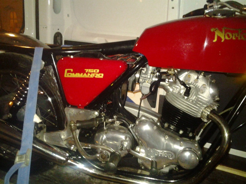

je suis a la recherche de quelqu'un qui aurait équipé sa commando d'un guidon 061046
avec un pull back de 7 3/4 et d'un rise de 5 1/4.
En clair un guidon un peu plus haut et plus cintré que l'origine,
ce qui me permettra d'avoir une position plus droite et moins sur les poignets
(les miens sont fort abîmés)
Si quelqu'un en a l'expérience et saurait m'en faire profiter

non ici elle est montée en Roadster
il lui manque la selle elle était de retour de chez Spaett en Angleterre
