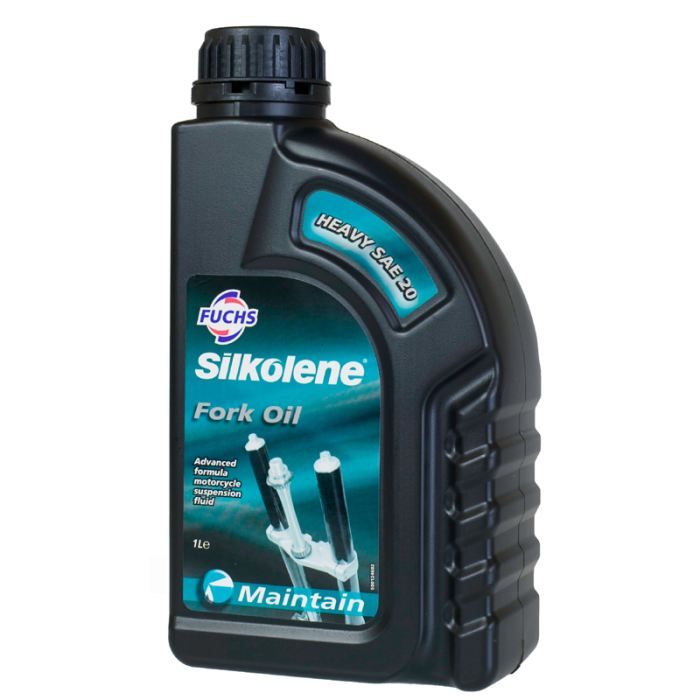

Ben ouai, je trouve qu'il y a longtemps qu'on en a pas parlé...
Chuis en train de refaire la fourche du Triton. Jusqu'à maintenant, sur l'Atlas et le Triton, je mettais de la Silkolene Oil Fork SAE 20. Je crois qu'il faut 150cc dans une Roadholder et j'en mettais 170cc pour plus de fermeté. Mais je trouve que je n'ai pas un résultat génial...
Qu'est ce que vous me mettez qui va bien dans une fourche Norton reconditionnée pour un usage GT (Gros Touriste) ?

Je ne pense pas me tromper en disant que mettre plus d'huile que préconisé ne rendra pas la fourche plus ferme...mais en limitera le débattement.
Pour raffermir la fourche, en supposant que ses composants soient en bon état, il suffit de mettre une huile d'un grade supérieur, ou des ressorts plus fermes. :wink:
Ceci dit, la 20, c'est bien.

Pas mieux,je mets la même huile même grade et j'en suis satisfait en duo avec bagages.
