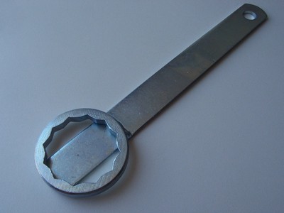

moi j'utilise la clé n°067624 dispo chez Norvil et les autres, un côté pour les écrous de fourche 33mm, l'autre pour le gros écrou de vidange de carter moteur Norton ... 20€ + port ...

Re: Démontage Roadholder
Nan Philippe! Ca c'est une clef de 38 pour le gros bouchon de carter des Dominator et Commando (sauf 750 Mk4). Peter classics la vend 10 euros ttc (dix balles!), dans les liens. http://www.petersclassicbikeparts.nl/co ... r/d47.html
Le bouchon de fourche Commando fait 33 et quelques, comme dit Françis (dites 33!).
La clef que j'utilise est une Belzer, marquée 3/4W - 7/8BSF.
La clef de 38 pour le bouchon/crépine de carter Norton va bien pour les bouchons de fourche Triumph T120.
