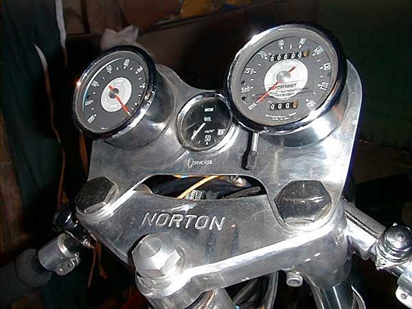

J'avais commencé la platine avec une place pour le manomètre d'huile. Et puis, j'ai changé d'avis, je trouvé que ça faisait trop chargé.PHILIPPE a écrit :apres t'es pas obligé de le mettre dans le phare
L'avantage de le mettre dans le phare c'est qu'il y a déjà un trou et surtout ça évite de se trainer un ampèremètre qui sert à rien.
