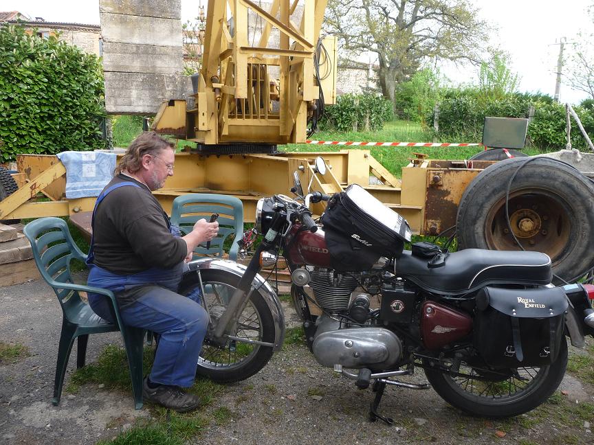

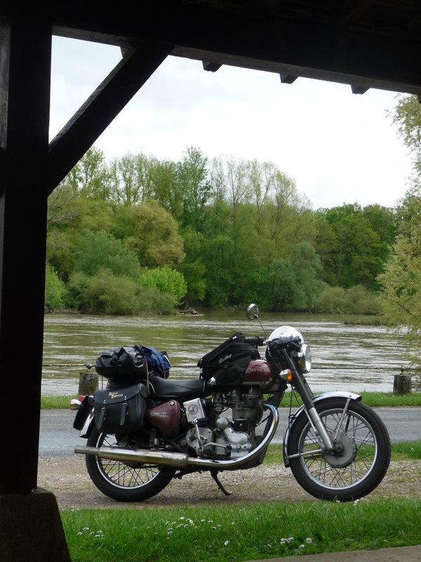

J'en ai eu sur ma Bullet. L'Ar, je l'ai changé vers 15 000 km, commençait à user et je le trouvais glissouillant sur le mouillé... mais c'est du mouillé de banlieue plutôt riche en oléagineux.
A l'avant, RAS, le Mitas à passé les 20 000 km et il ne semble pas vouloir s'user. Il est là, il peut rester encore.
Et je précise que quand je vais chercher le pain, ça peut être assez loin.
Quand je m'ennuie, il m'arrive même de pousser jusqu'à chez Jivaro pour changer une ampoule de phare parce que ses ampoules, il les prend uniquement dans des BSA de son atelier.

et maintenant que t'as plus la grue, tu dois être emmerdé pour faire sécher les serviettes...
