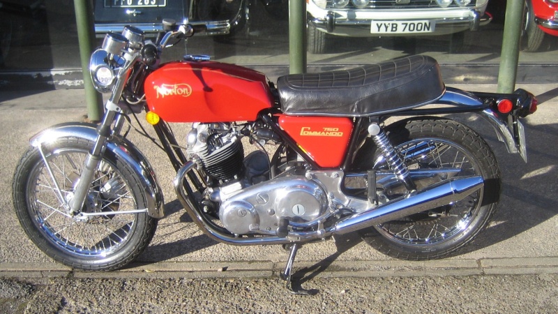

je cherche des silencieux un peu moins bruyant pour une 750 de 1972,
mes voisins en ont marre d'être réveillé a 6.30 du matin
et pour le moment j'ai ceux-ci

jolie becane !! helas , a partles silencieux black cap des 850 , il n'y a rien de vraiment silencieux chez Norton!! mais les afficionados de la marque te diront ça mieux que moi !

Il y a cela aussi,pièce 22 mais il faut aussi changer les coudes (23 et 24) et ça commence à faire cher à la sortie, plus ou moins 600 euros,faudrait peut-être mieux offrir régulièrement des boules Quiès à tes voisins :oops:

essaie d'y mettre des DB KILLER (voir chez harley ou sur ebay )
c'est pas cher 10-15 euros et tu gagne entre 3 et 4 DB (mesuré sur mon commando )

BENOIT MEYLENDER a écrit :jolie becane !! helas , a partles silencieux black cap des 850 , il n'y a rien de vraiment silencieux chez Norton!! mais les afficionados de la marque te diront ça mieux que moi !
En théorie, les Black Caps ne se montent qu'avec les coudes d'échappements munis du tube de liaison...
Malheureusement, les coudes d'échappements avec tube de liaison sont désormais introuvables en neuf.
Francis V a écrit :Il y a cela aussi,pièce 22 mais il faut aussi changer les coudes (23 et 24) et ça commence à faire cher à la sortie, plus ou moins 600 euros,faudrait peut-être mieux offrir régulièrement des boules Quiès à tes voisins :oops:
http://www.nortonmotors.de/ANIL/Norton% ... &Plate=024
Oui, Francis, ça procure un joli bruit, plus rond et moins sec que les Pea Shooters... En plus, ça permet de mettre des sacoches car ils sont plus bas. Voir Serge, qui a équipé sa moto comme ça.

Oui j'ai eu une Interstate comme ça...pas très beau, mais fort bien conçu et original aujourd'hui..?
Mon frère a des Black Caps bien bruyants sur sa MK3...
Tes Peashooters sont des vrais? bien garnis ?
Sinon ouvrir et faire une vraie absorbtion (CF B. Perlinski)

pyer a écrit : Image
Et connais-tu le prix de la Stag en vitrine ?
Pour ma culture.
Messages : 3988
Re: recherche muffler
Zerton œil de linx , j avais même pas vu :wink:
