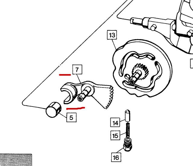

Le quadrant 040109 ne vient pas en appui des bords de la découpe rectangulaire dans le carter intermédiaire?

Le quadrant c'est ce que j'appelle le disque de sélection, la ou les tétons des fourchettes sont encastrées.
Tu penses à quoi exactement je ne comprends pas ta question.

La 7 bouge sans toucher le carter du milieu (rectangulaire)

JuJu a écrit :La 7 bouge sans toucher le carter du milieu (rectangulaire)
Quand la pièce N° 7 je l'appelle la biellette de sélection est complètement vers le bas ( donc positionnée sur la première ) il y a un jeu vide
et qui peut toucher le carter. Ce qui me pose question, il y a un écrou pour maintenir cette biellette, quelle est sa fonction? je n'ai pas vu de pas de vis.
