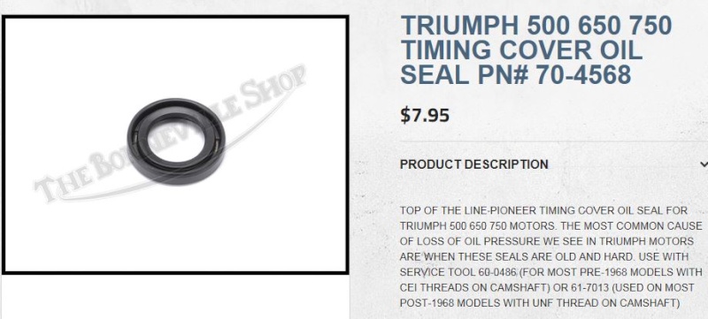

Je vous remercie mille fois pour tous ces conseils, dernière requête, référence du joint ou taille ?
- GEORGESM
- Messages : 527
- Inscription : 02 oct. 2015, 21:30
- Localisation : SAINT JUNIEN
Re: Bonneville fuite d'huile !

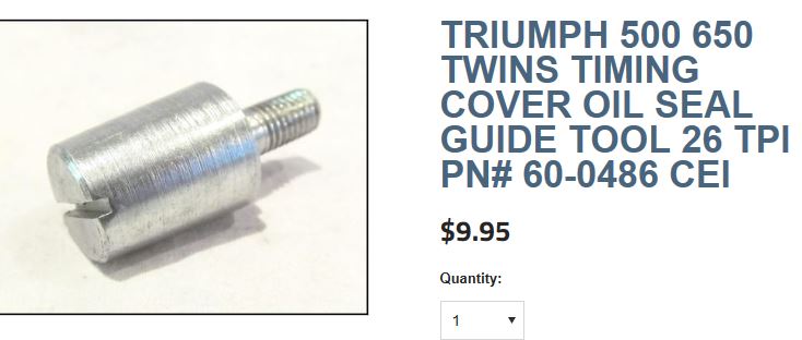

Messieurs les anglophones, c'est cela qu'il faut ?
Merci d'avance.
Merci d'avance.

Il faut être certain du filetage le CEI à ete utilise jusqu'en 1969 et passe progressivement en UNF
C'est pour cela qu'il ya deux vis dans les kits allumage
- GEORGESM
- Messages : 527
C'est une 68, cela devrait aller.
Merci.
