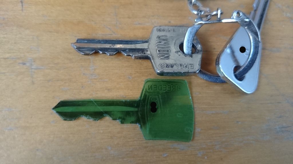

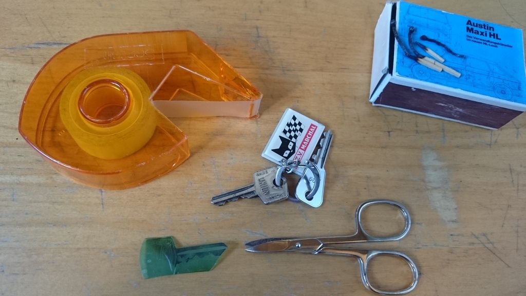

Au pays des Tuto de Youtube, celui-ci à a m'a bien plus :
On noircit une clé avec une bougie/briquet/allumettes.
On laisse refroidir
on plaque un bout de scotch
On colle ça sur un bout de plastique ( un col - plus rigide- de bouteille de San Pélegrino par exemple )
On découpe selon les pointillés.
et hop une clé de secours ultra légère qui se glisse ds le portefeuille ou autre.

Pas mal, et tu l'as essayée?

petit feed back : Faut un plastique plus rigide que le col de bouteille, sinon la pointe se tord et c'est usage unique.
