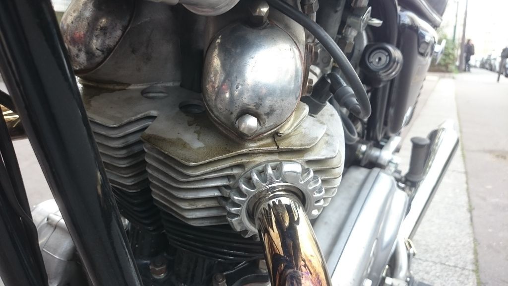

Pachi a écrit :
Comment est le tuyau d'huile de culasse?
C'est 2 durites aviation HEL, cela me semble étanche, joints cuivre neufs.

JuJu a écrit :
Sur ta photo on voit bien que le suintement vient des caches culbus.

Souvent la fuite des banjos culbuteurs coule vers le joint de culasse qu'on incrimine, alors qu'il ne fuit pas le pôvre!
