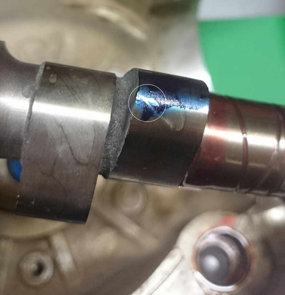

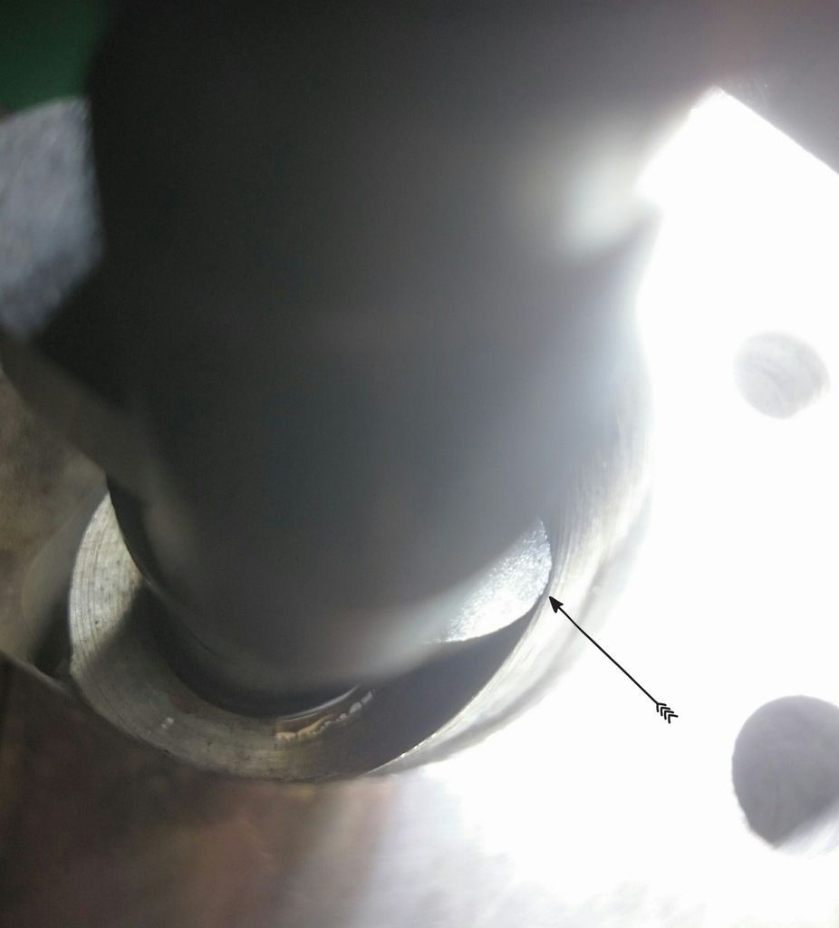

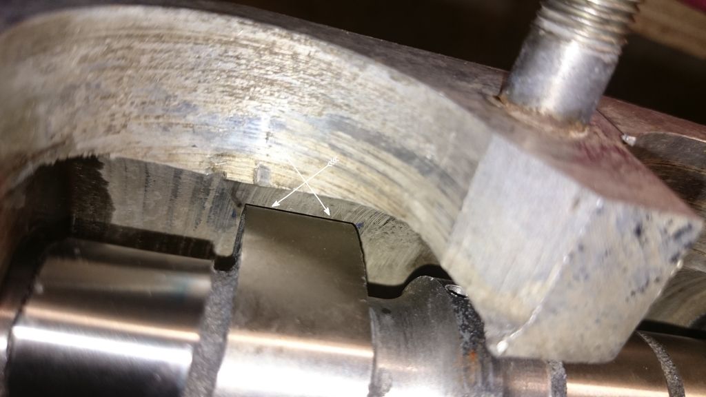

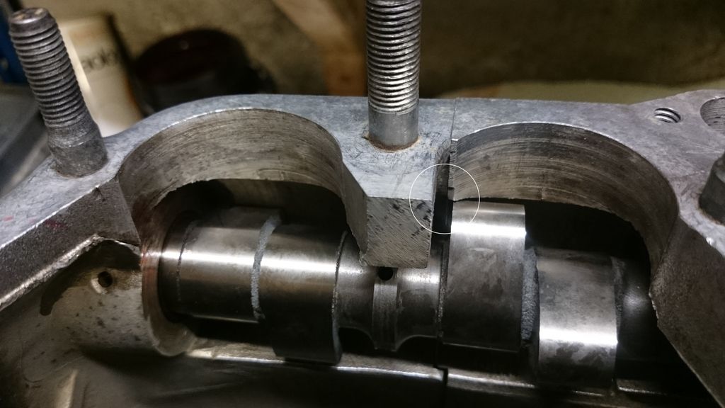

J'ai un élément de réponse, ds le tunnel ca touche.
Sur le NOC UK, cet article explique que le 2S sur le 850 est un tuning stage 1 mais aussi que :
A high lift cam will not simply drop straight into a motor.
- It may not turn at all unless the camshaft tunnel in the cases is opened out
- and the barrel base is relieved around the cam followers.
- Check the clearance between valves and piston throughout the revolution, between the valves themselves, and also between the top of the valve guide and the top spring retainer at full lift.
- There may be a specified installed height for the valve springs; there will be a specified distance from coil bound conditions at full lift; adjust this with shims. Cams with serious lift and overlap will need tuned induction and exhausts to get the best out of them.
Concernant le 2S sur le 850, par expérience on a des impacts problématiques sur ts les points énoncés ci dessus?

zerton a écrit :Tu as fait cette photo avec les deux carters fermés?
Non, et je pense que fermé ça toucherait encore plus , car même avec le très faible jeu de l'AAC ds sa bague il a pas l'intention de tourner librement ds le 'tunnel'.
J'ai pas testé l'autre demi carter 'seul' non plus, mais je vais faire un montage complet à blanc demain.

Montage à blanc carter fermé, ca touche toujours coté embrayage
et coté distri ca passe juste

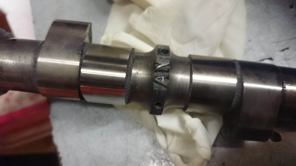

L'aac 2S vient du UK et pourrait venir de chez Norton Andover, mais pas une fabrication récente si on compare au marquage présent sur leur fiche "camshaft"
