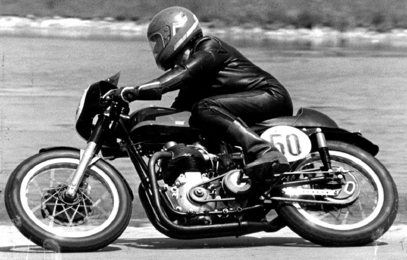

Si c'est à celle la que tu fais allusion, les souvenirs commencent à dater (1983)gigi a écrit :Et puis Jipé va pouvoir t'en parler longuement !!!!!!!! :![]()
Heureux de t'entendre à nouveau , Georges!!!!
A l'époque il y avait à l'AFAMAC une très grande majorité de Triumph et de Norton, alors j'ai voulu faire quelque chose de différent. J'étais retombé sur un article de MR parlant de celle de Beltoise vers 1966, J'en avais pas mal de bouts à ma disposition alors j'ai décidé, ce sera une Matchless G12CSR honteusement trafiquée et rien d'autre.
Elle marchait plutôt bien, voir plutôt très bien à ce que m'avaient dit certains après s'être fait déposer en sortie de virage. Le son du deux en un et mégaphone était loin d'être désagréable, mais cela n'a pas duré bien longtemps.
A sa troisième sortie, à Montlhéry, elle à rendu l'àme la bielle gauche ayant eu la mauvaise idée de traverse le carter. C'était entièrement de ma faute, mauvais montage du flasque de palier central et j'en ai retenu que ce genre d'erreur ne pardonnait pas c'est le point hautement sensible de ce type de moteur.
Ce fut bref mais quel pied... souvenirs d'une autre époque.
