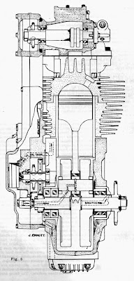

:D j'avais pas vu ... Merci Claudet !
je vais éplucher ça ! http://2.bp.blogspot.com/-bOySRHjy-9I/V ... 2B15.1.jpg

Le jeu latéral prévu à le construction et au montage est de 1mm - Comme la transmission vient se positionner latéralement contre
le roulement gauche, tout le jeu se reporte coté distribution ... :lol: :lol:
