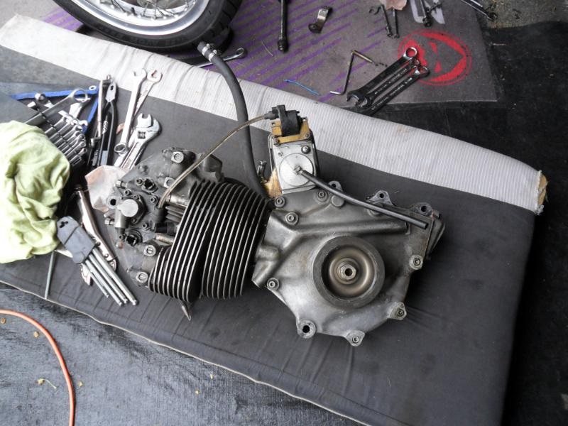

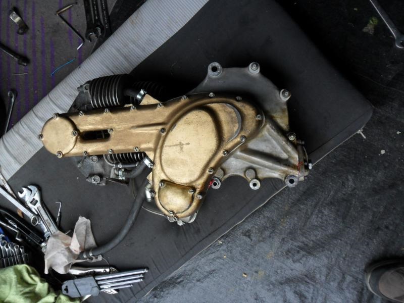

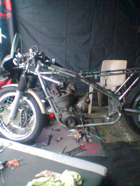

en fait c'est un peu compliqué ... (comme d'hab) !
c'est une crevaison, 10 mns avant de prendre la piste, qui a immobilisé la moto
démontage de la roue etc ... regonflage pour voir ..........évidement ... pas crevée !!!
la valve avait du se coincer, et fuir ! to late !
c'est en bidouillant que je me suis aperçu du jeu dans le vilo, et en inspectant avec Chatok, la distrib, le tendeur pèté, d'où le sifflement bizarre que jacques F à du entendre, pisk'il a jamais voulu se laisser doubler... et pourtant j'ai essayé inter, exter, freinage, dès la ligne droite : bye bye !
on c'est bien amusé !
je l'aurais ... un jour, je l'aurais !
