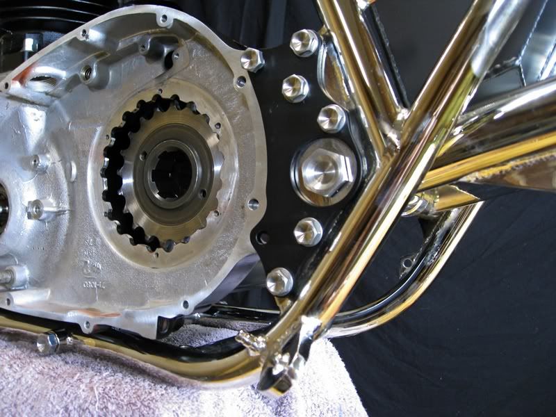

Pas vraiment, une gaucherie de ma part lors de mes premiers pas en mécanique de moto anglaise en 1974, quand j'ai defait le couvert rond à 6 vis en frappant avec un tournevis & marteau sur le boitier moteur au lieu du couvert rond :oops:
Mais j'y ai trouvé un avantage par la suite.
La possibilité d'installer un "gearbox sprocket" de 21 ou 22 dents par le boitier primaire sans l'obligation de démonter la boite de vitesse.
J'utilise la fente causée en 1974 pour insérer le "sprocket"
Le pourquoi je n'ai pas réparé le boitier moteur ;)
Transgarp
Messages : 1310
Localisation : Québec
Re: plateau de pression SRM pour T120
Pour le T140 d'un copain, j'ai utilisé cette technique pour installer un sprocket de 21 dents
http://i27.photobucket.com/albums/c174/ ... 007-10.jpg
