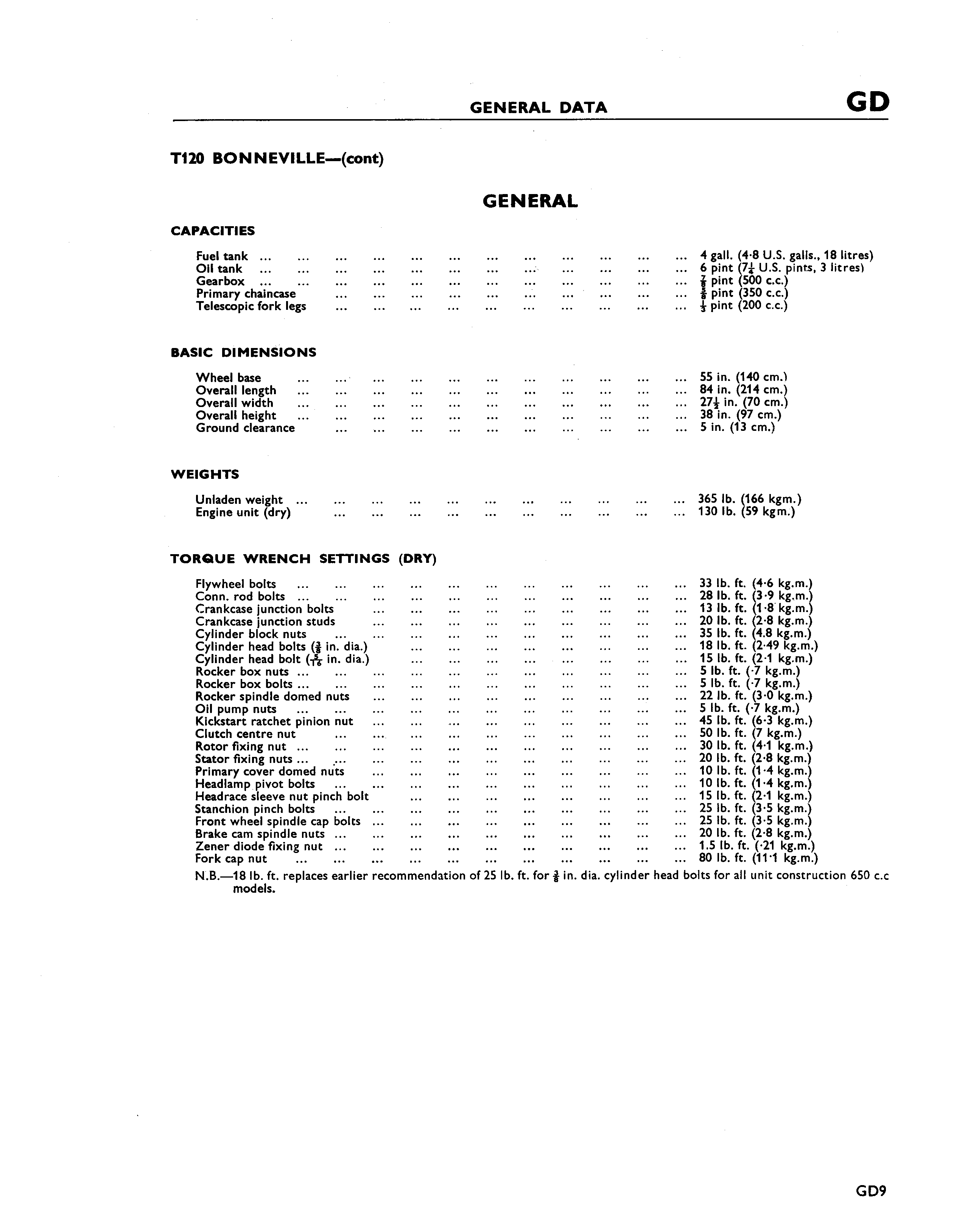

Pour les valeurs de couple de serrage, j'ai copié la page GD09 du manuel de service de Triumph 650 1963-70
http://transgarp.dyndns.org/motorcycle/twm/GD09.png
La valeur du couple de serrage de l'écrou du bras oscillant n'y étant pas, j'ai extrapolé avec un écrou presque semblable en fait de dimension
Le "Kickstart ratchet pinion nut" qui demande 45 lbs ft

Très bon tableau où l'on voit que 45 lb.ft = 6,3 kg.m
et non 20 kg.m

Une chose aussi sur le tableau pour les quantités d'huile pour le primaire c'est pas 350 cc mais 150
