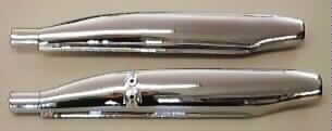

j'ai l'échappement gauche de ma moto qui a vu son intérieur pourrir cet hiver, il est devenu très bruyant et c'est assez pénible.
J'envisage d'en commander une paire chez ARMOURSLTD, quelqu'un a-t-il un retour sur leur qualité de fabrication ? :|

Ça c'est pour une commando, je cherche des pots style Dominator/650/Atlas.

Qualité irréprochable de l'acier et du chromage !! Par contre, parfois quelques différences dans la position des fixations.
Pour ma part j'essaye toujours d'utiliser leur production en inox :lol: :lol:

Merci pour le retour, je leur ai envoyé une commande, ils doivent me faire un retour pour les frais de port.
Ce sont eux les moins chers et qui sont exactement pareil que les miens. Tous ceux qu'on trouve ailleurs sont légèrement différents !
