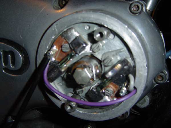

Si un peu bricoleur il y a le montage très simple de Phil. Loutrel avec + ou - à la masse pour quelques euros :
l'IGBT (le "rupteur" électronique) est un IRGS14C40 ou IRGB14C40 environ 1 à 2 € c'est le composant le plus cher du montage
ex :
http://www.conrad.fr/ce/fr/product/1630 ... 30-V-1-pcs
Il n'y a plus d'usure (sauf un peu mécanique) des vis platinées, pas de condo, c'est fiable suivant la qualité de réalisation et vu le prix dérisoire on peut en faire un de secours.
http://a110a.free.fr/SPIP172/article.php3?id_article=22
ex :

Que pensez vous de ce petit circuit utilisant un "reed-switch" à la place des vis platinées ?
- michelm
- Messages : 2520
Re: Condensateurs
Remplacer les rupteurs par un reed switch (interrupteur à lames souples par effet magnétique) ne me paraît pas aussi fiable, et en plus il faut gérer le temps de charge de la bobine (le Dwell), il faut que l'aimant qui doit passer devant le reed est une dimension adaptée au temps de charge de la bobine.
A priori je préfère garder les vis platinées classiques avec l'assistance électronique, quand je le faisais (il y a pas mal d'années) je mettais un inverseur : allumage normal (vis platinées avec le condo) ou vis platinées avec assistance électronique (donc très peu d'usure des vis).
On pouvait passer de l'un à l'autre en roulant, très faible risque de panne totale d'allumage.
Aujourd'hui avec un IGBT (spécial allumage) c'est encore plus simple.
Si on veut passer à une meilleure gestion de l'allumage il faut passer à l'allumage avec un Arduino.
Alors pour les composants du système simple, par exemple chez Conrad (c'est mieux si on a un magasin d'électronique mais ça se fait rare) :
résistance 1 kΩ : 1/4W suffit mais vu le prix on peut prendre 1W, il y a beaucoup de marge :
http://www.conrad.fr/ce/fr/product/1584 ... s?ref=list
prix 0,07€ pièce
diode 1N4001 :
http://www.conrad.fr/ce/fr/product/1622 ... -1-A-1-pcs
prix 0,25€
diode zener 4,7 V ici une 1/2W :
http://www.conrad.fr/ce/fr/product/5638 ... 47-V-1-pcs
prix 0,08€
et donc IGBT :
prix 1,97€
un bout de circuit imprimé à découper dans une platine pour souder les composants, et encore ce n'est même pas obligatoire vu le nombre très réduit de composants
http://www.conrad.fr/ce/fr/product/5308 ... s?ref=list
prix 1,40€
Pour le fonctionnement :
quand les vis sont fermées le +12V (masse des vis) passe par la diode D, la résistance R pour rendre conducteur l'IGBT et donc alimenter la bobine,la diode zener limite la tension à 5 V maxi l'entrée de l'IGBT (prévu pour du 5 V)
quand les vis s'ouvrent l'IGBT coupe la bobine donc surtension et étincelle d'allumage.
En option on pourrait ajouter une résistance de puissance 5 W et d'environ 100 Ω entre vis platinées et - venant du contact pour "nettoyer" par un courant plus important (que le montage du schéma), circulant dans les vis qui peuvent devenir grasses ou un peu oxydées.
Avec un faible courant dans les vis il y a un risque de mauvais contact.
