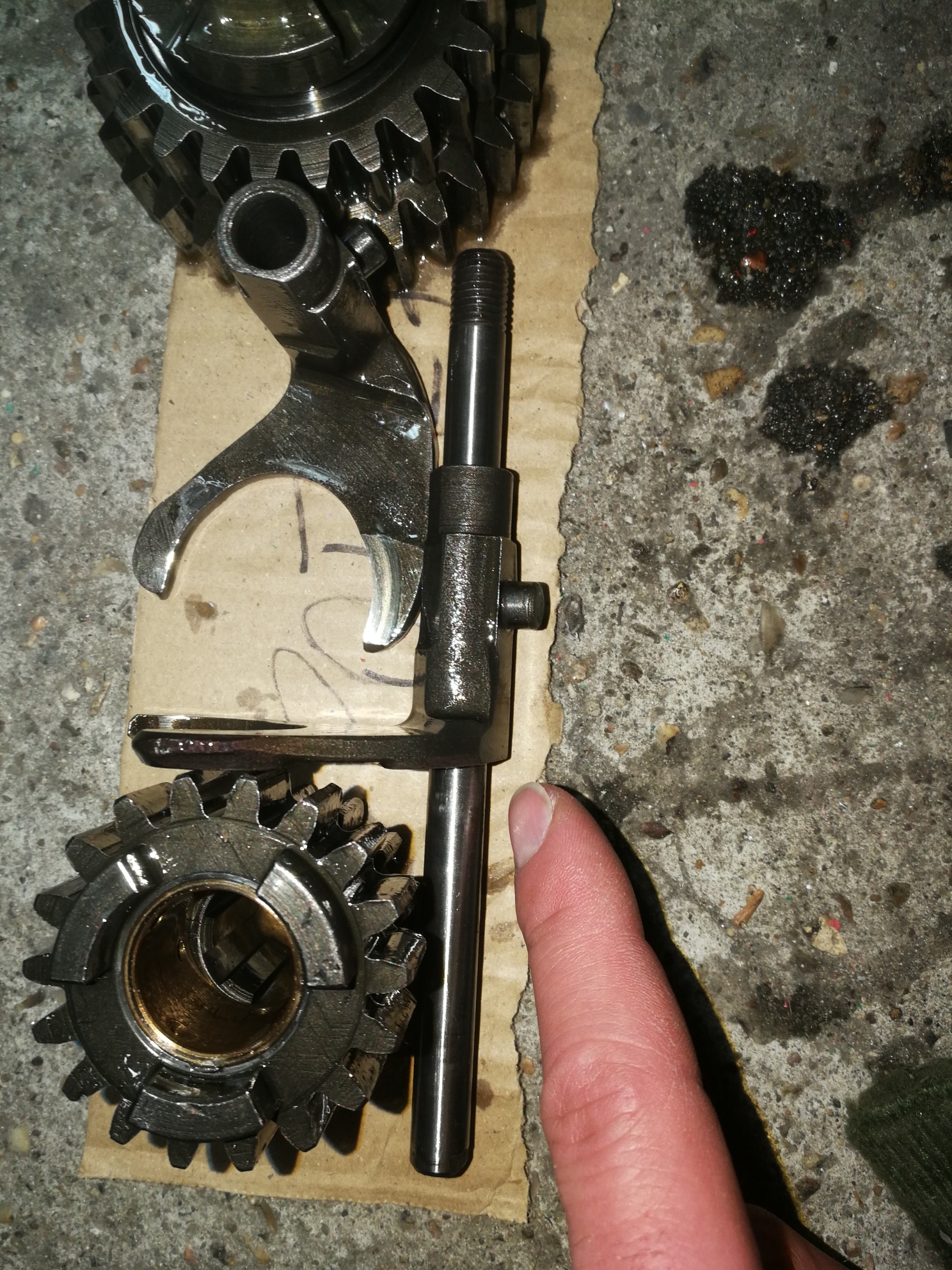

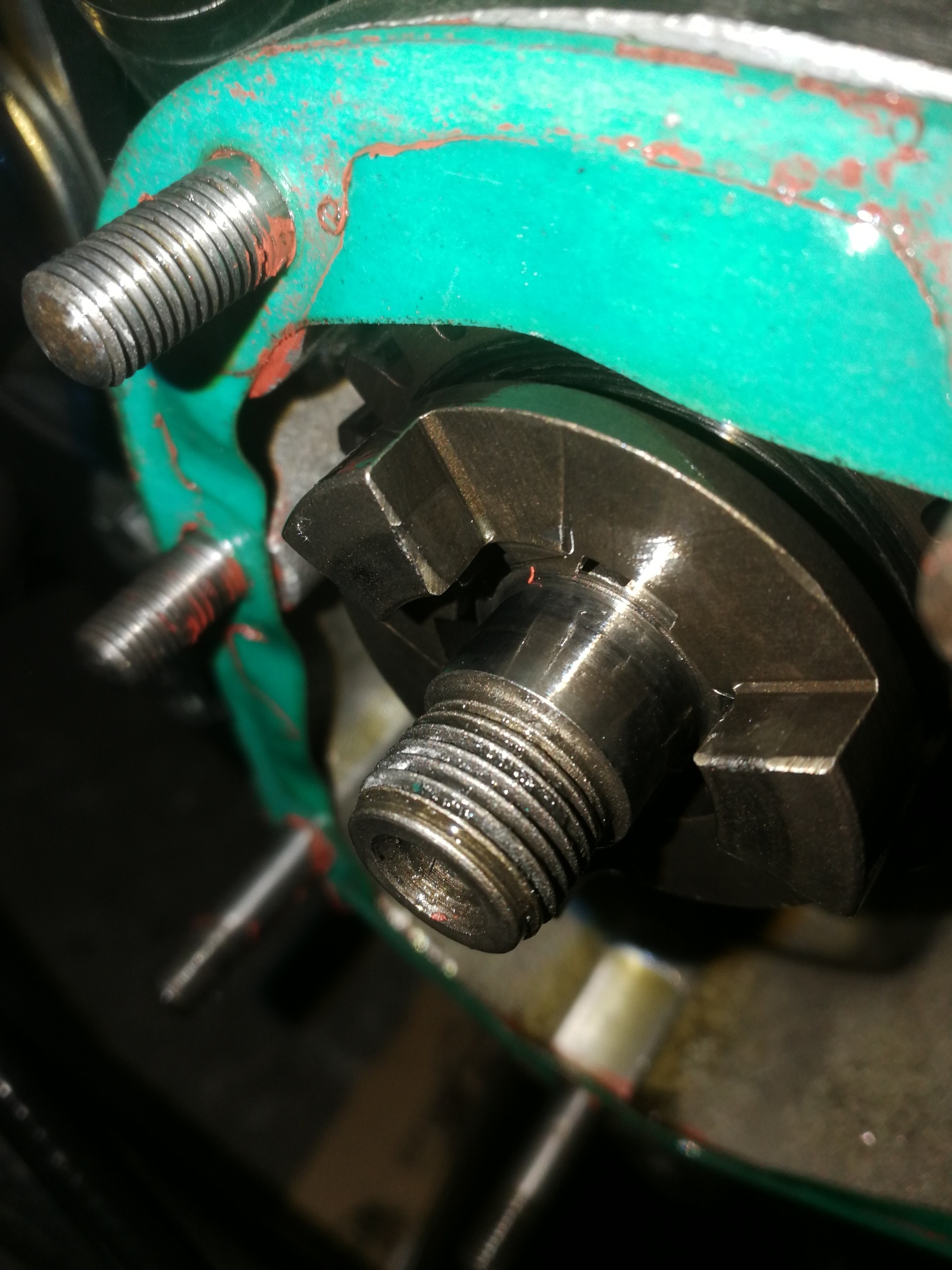

Démontage express, j'avais oublie comment on faisait.... merci le workshop manual
Embrayage ok, Vidange RAS, pas de bout qui se ballade, roulements (quasi neuf) ok.
http://www.image-heberg.fr/files/152502 ... 328654.jpg
Le pignon a souffert mais est fonctionnel
http://www.image-heberg.fr/files/152502 ... 945257.jpg
L'axe qui porte les fourchette est tordu, ça coulisse plus.
Je me tâte pour changer les fourchettes aussi, c'est pas donne, mais pas facile de contrôler la rectitude de la chose.
Mes pignons ont tous les séquelles du vie précédente, j’avais hésite a les changer lors du remontage (epique y a qq années déjà)
Sinon boite 5 avec Kick ça existe? parce que si je dois partir du tout neuf autant upgrader la bete!

- Messages : 16864
Re: Norton commando : boite recalitrante apres mauvais traitement
Oui, il existe un kit 5 vitesses avec kick à monter dans ces carters. Norvil ou RGM, je sais plus.
Mais ça ne fait pas une 5ème surmultipliée, par contre plus le trou entre deux et trois.
De mémoire autour des 1500£....
Le jeu en vaut-il la chandelle ?

- Messages : 18303
- michelm
- Messages : 2520
Une boîte 5 ce n'est carrément pas le même budget qu'un axe et une fourchette !
Il n'y a pas trop de casse ça me paraît bien de la réparer.
- Messages : 16864
Heu...La TTI c'est 2500 minimum. Et c'est plus du tout pareil dedans. Mais paraît que ça marche très bien.
Ceci dit (belle abbesse), avec moins de 500 € tu peux te refaire ta boîte très sérieusement.
