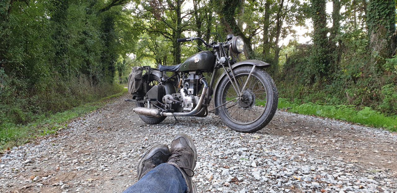

elle est belle et pure la ROYAL du Major et elle roule drolement bien , Merci gaetan pour ce bon moment de decouverte !!!
