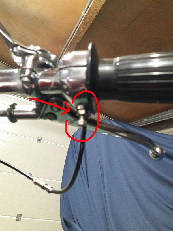

Bonjour , quelqu'un pourrait il me dire à quoi sert la vis située sous la poignée d'accélérateur ( où s'enroule câble )
...réglage du retour ....butée ..????

Je ne sais pas quel est le modèle de ta poignée....
Généralement c'est un frein.... tu visses, ça bloque la poignée, tu peux la lâcher et faire autre chose (mettre ton casque et tes gants par ex. ou pisser contre un arbre) que la tenir quand tu veux un autre régime que le ralenti (pratique pour faire chauffer à 2000t)

Pour maintenir le régime quand on attache son casque (on a vu des motos tomber du trottoir pendant ce temps, surtout à 2000 tours).
Ou bien maintenir un régime élevé pendant les réglages.

une p'tite photo - légèrement floue - comme les réponses , hi hi hi !
là on voit mieux affiché par clyde01

j'm'en sert sur voie rapide ...çà permet de relaxer la main droite et ainsi alterner la conduite et la main....tres utile sur moyenne et longue distance. et pis faut s'occuper un peu , seul dans son casque... :) attention à pas trop serrer :? juste un légeeer blocage de poignée , pas plus.... une décélération inattendue "obligatoire" :evil: peut être utile à ta santé.. :mrgreen: :wink:

Par contre pour régler la carbu ou l'avance,tout seul,c'est pratiqueu. 8)
