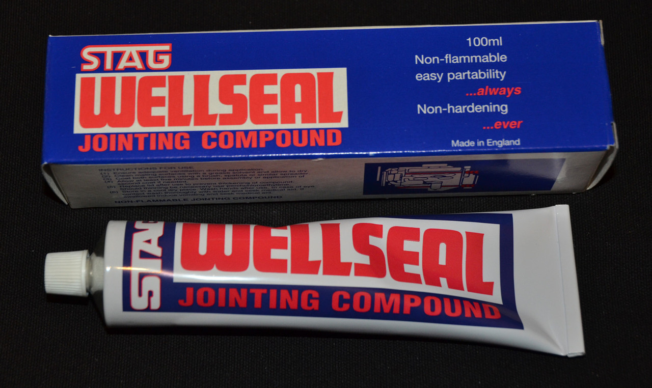

Celle-là donc
https://andover-norton.co.uk/en/shop-details/18674
Aussi la GEB dite "pâte aviation" pour mon missile :mrgreen: vendu en petit pot,pas facile facile à obtenir à l'unité.
Reste souple,facile à étaler.
Dans l'ensemble, quelque soit le produit, en mettre très peu et bien l'étaler. 8)
