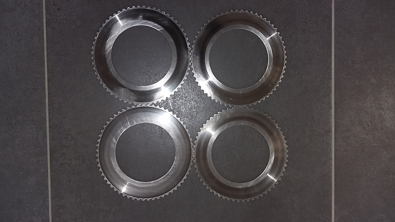

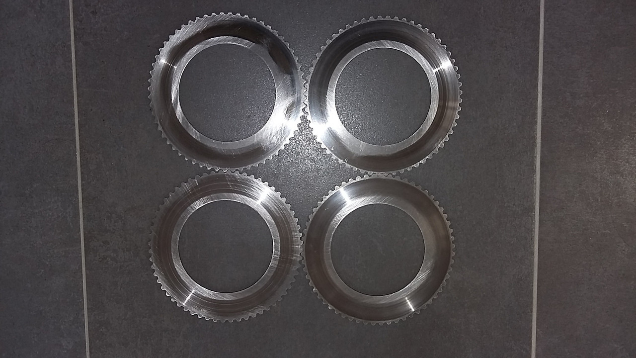

De tout temps l'embrayage colle. Je pense que mes disques lisses sont voilés, en tout cas, ils sont très marqués !
Noirs par endroits, avec des nuances de bleu qui indiquent des points de chaleur
J'ai trouvé aussi la noix pas assez serrée, pas desserrée vraiment car la plaquette frein a fait son office, mais j'y ai rajouté un demi-tour !
Donc, 4 disques lisses en commande ! :roll:

Concernant les disques bronze, ils ne montrent aucune trace d'usure ! Ni de déformation. Les tiens étaient marqués ?
Par contre, les disques lisses métalliques sont bien marqués. Je vais contrôler la planéité, mais déjà sur le carrelage, on sent que ça boîte !
Donc en première étape, je pense remplacer les 4 disques lisses
Pour le serrage de la noix, je vais suivre ton conseil, et y mettre une goutte de frein filet :wink:

Par contre, les disques acier sont très marqués, on voit pas trop sur les photos, mais les traces de frottement laissent penser qu'ils ne portent pas partout
Je vais essayer ta méthode, ET ! J'empile les disques (lisses uniquement ?). Je mesure l'épaisseur aux 4 coins (!), puis j'y pose 80kg, et je remesure.
A ton idée, quel écart est significatif ? Genre 1mm ? Qui correspondrait à 12% ?

En fait, j'ai même pas eu besoin de mesurer ! Rien qu'à l’œil devant une source de lumière, on voit bien les déformations !
Pas évident sur la photo. Mais en réel, il suffit de balader l'empilage devant une réglette néon, impressionnant !
Pour les disques bronze, il y en a 1 qui semble également légèrement voilé, pour le reste, ça semble bon !
