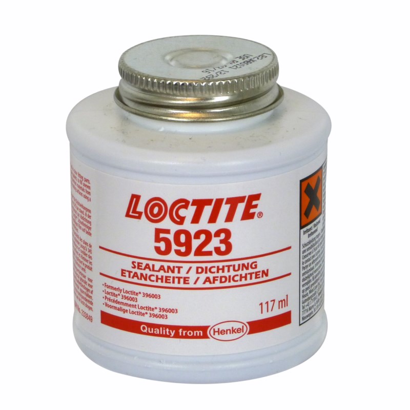

- Messages : 11449
Re: T 120 suitement d'huile embase cylindre
Sinon.... tu démontes le haut moteur tu mets un joint d'embase que tu enduis de chaque côté avec ça
Tu remontes..... Ooooh joie, plus de fuite.
Tu te laves les mains et c'est fini!

Pas si simple je pense ...
je pense que ça va un peu vite pour le gars

- Messages : 11449
Je disais ça parce que je pense que le coup de l'huile de lin n'a pas l'air d'avoir marché ce coup là.
J'en connais qui desserrent les écrous d'embase, soulèvent tout le haut moteur, rentrent en force de la pâte à joint et resserrent les écrous.... un petit je ne sais quoi m'a dit de ne pas m'aventurer dans cette voie.
Ton coup de desserrer les écrous en espérant que la pâte à joint va rentrer par capillarité, .... autant acheter un ticket d'euromillion ... t'as plus de chance de gagner.
Si ça t'embête tant que ça d'essuyer de temps en temps, la seule solution sérieuse c'est ce que je te disais.
Mais c'est vrai que c'est un boulot.... pas si compliqué mais faut faire gaffe à des trucs.
Si tu veux te lancer, tu trouveras toute l'aide ici.

Elmo, l ' huile de lin ça marche trés bien( enfin chez moi),il faut bien imbiber les joints c' est tout.
