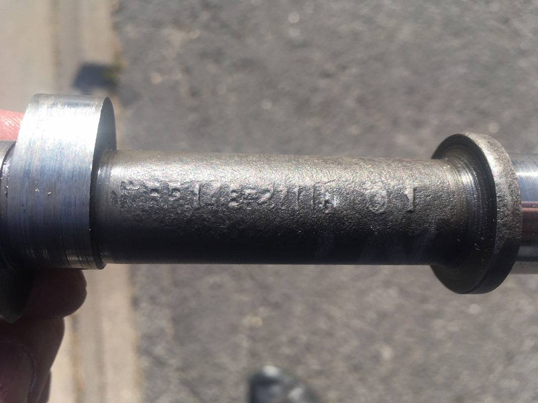

Bonjour à tous.
J'essaye de faire le tour de la question sur les AAC de la T140 avec toutes les infos du forum.
Mon moteur (1979) est en pièce chez un pote. Coup d'oeil sur les arbres à cames.
Admission il y a écrit tr320/ RR148 après c'est illisible.
Echappement : m20416/ 71-2887.
Ca m'a l'air un peu confus cette histoire J'ai pas l'impression que ca soit vraiment d'origine tout ca...Une idée?

Je te conseille de prendre les arbres à cames standards sur la T140.
Car (merci Yves) au début de la conception et construction de ce moteur, Triumph avait mis un AAC d'échappement un peu violent. Du coup le bas moteur ne supportait pas et cassait de façon récurrente.
Ils ont réglé ce problème en changeant l'AAC d'echappement pour un de T120 (je crois) .
C'est pour cela que les jeux au culbus sont bizarre sur ce moteur:
Ech 0,15mm
Adm 0,20mm
En 78 j'ai sur ma doc AAC d'adm 71-7016 et AAC d'ech 71-7017
En 80 j'ai sur ma doc AAC d'adm 71-7016 et AAC d'ech 71-7017, pareil. Sorry, je n'ai pas la doc de 79 mais il y a peu de chance que ça soit autre chose.

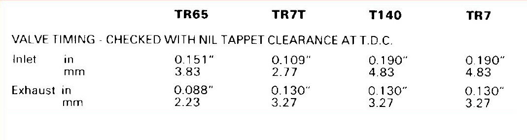

J'ai trouvé ça pour le calage:
Et Yves (Tricati) avait fait cette explication, un peu pointue mais essentielle et je te conseille de voir avec lui pour caler ça. Il connait très bien. Je viens d'en discuter avec lui et il ne met pas 100° partout
http://www.motos-anglaises.com/techniqu ... ution.html

C'est l'inverse Elmo, AAC d'admission full race profil spitfire, et AAC d'échappement profil 3134 mais avec une levée de 1 mm de moins que le 3134 normal.
Et calage pour limiter le couple afin de ne pas détruire les roulements de vilebrequin.
ref des AAC : 71-3011 et 71-3010, et poussoirs radius identique admission et échappement , 1"1/8
A partir du moteur N° 62501 c'est les nouveaux AAC ref 71-7016 et 71-7017.
poussoir radius 3/4" admission et 1"1/8 échappement
Chris, si tu montes un 71-7017R et que tu cales lobe center 100° les deux tu as intérêt à monter les deux roulement à rouleaux pour le vilo, jeu latéral 1/10ème, un peu chiant à faire
Et bien sûr des poussoirs type R, 1"1/8 de radius
Une bonne modif sur le T140 c'est de monter les AAC de T120, le bon vieux profil 3134, poussoirs radius 1"1/8 et de caler admission 98° lobe center et échappement 102° lobe center,
ça redonne un moteur vif comme le T120 avec plus de couple, très agréable à l'utilisation, et les Commandos ne suivent plus

Re: Arbres à cames T140. Bizarre
les marques en relief sont des references de fonderie
on ne s'occupe que des marques en creux
