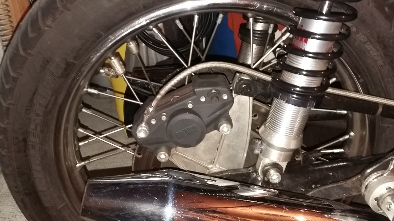

Re: un etrier japonais sur mon anglaise
Le P08 Brembo s'adapte à la platine originelle (même entr'axes) c'est beau, ça freine, et tu gardes le même disque... et c'est européen (enfin je crois, avec l'Italie on sait plus bien)!

Messages : 11201
Et .... ça se démonte fastoche..... sans démonter la moitié de l'arrière pour y arriver. :mrgreen:

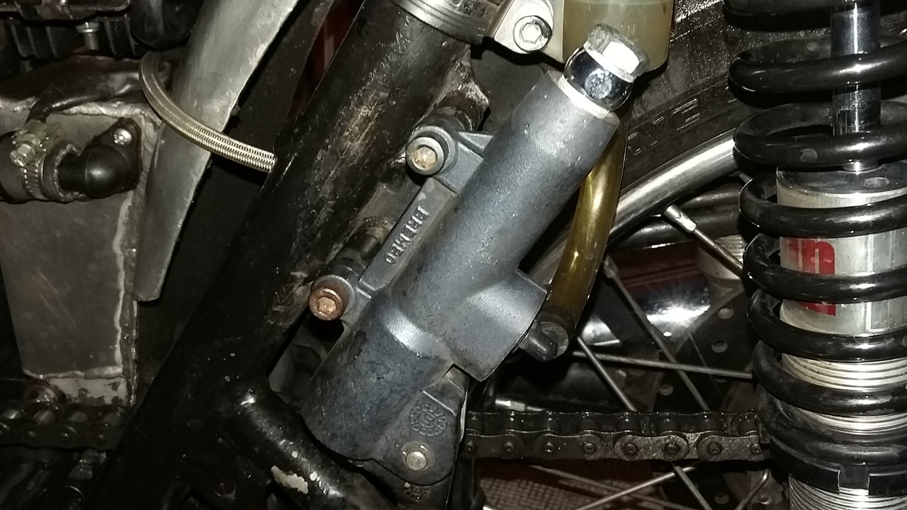

Messages : 11201
fredtriumph a écrit : 05 avr. 2019, 19:52 ta machine a l'air coursifiée, quel maitre cylindre tu as utilisé?
Non, pas coursifiée, le maitre cylindre je ne me souviens plus le type, c'est un Brembo aussi.
Mais là, on a du "inventer" une fixation au cadre:
