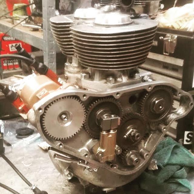

Après avoir remonté un Triton « conventionnel «  dans un featherbed large, l’idee d’en remonter un me titillait toujours l’esprit..
Quel cadre.. motorisation etc..
L’hiver est passé et depuis les choses sont un peu plus mûrie et avancées..

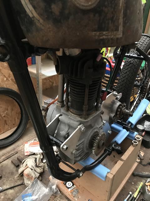

Cadre - Norton 16h rigide

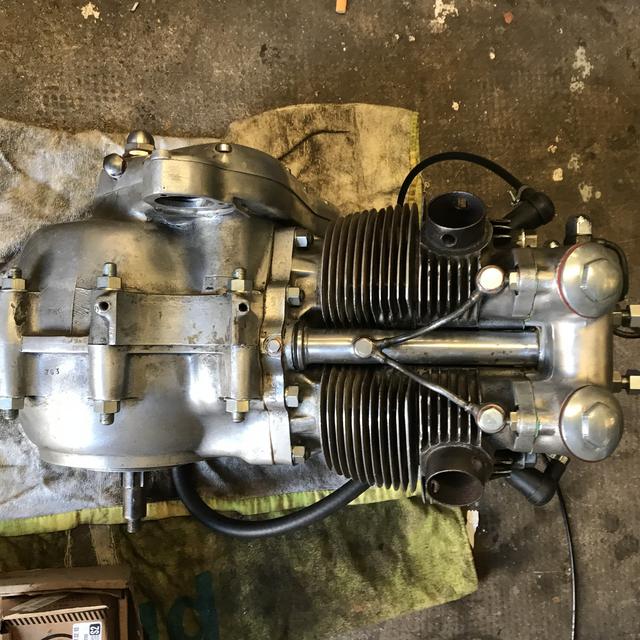

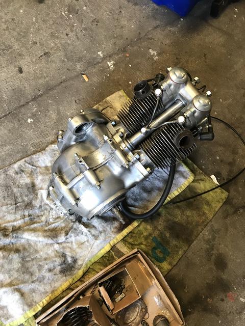

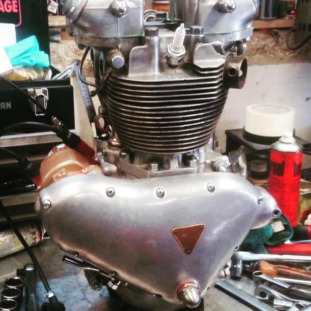

Moteur : t100 alu de 52
Pour le moteur, trouvé sur LBC.. un t100 basket case à remonter. Pas le temps.. mimo du Tribsaton s’en est royalement occupé..

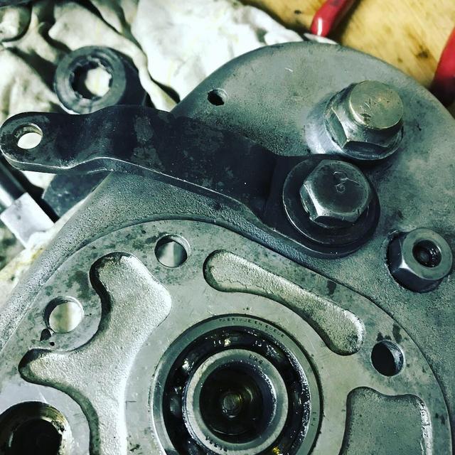

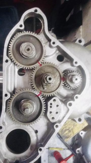

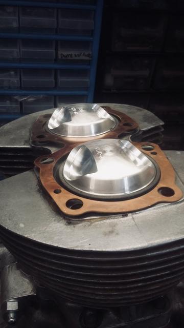

Bonne surprise, cylindre vilo tout est en côte std. Carters appaires On a décidé de gonfler un poil le truc Montage AC 3134 , piston hc, poussoir qui vont bien .. merci ramon pour gabarit platines.

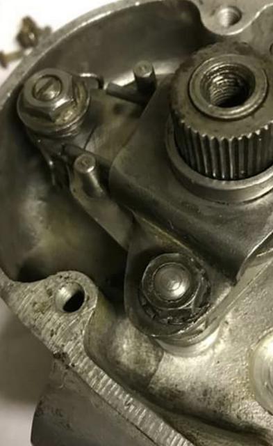

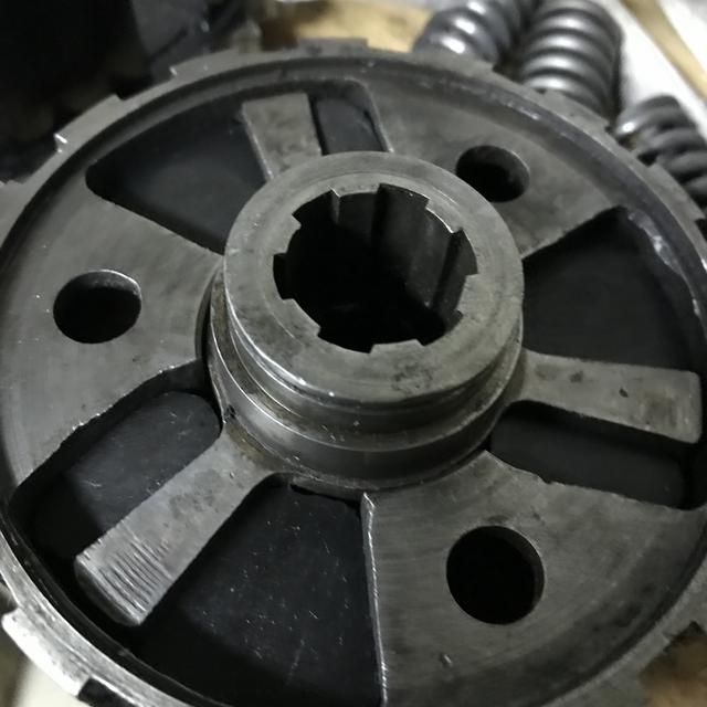

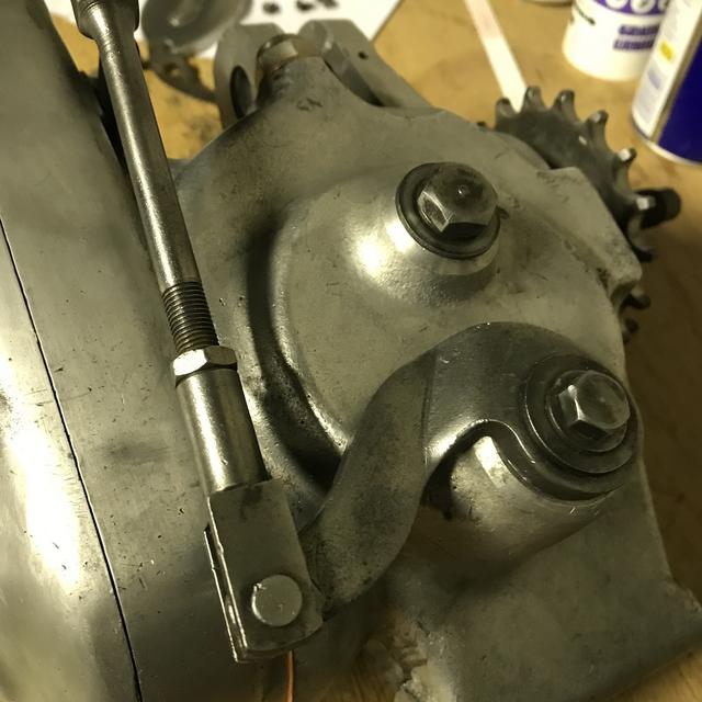

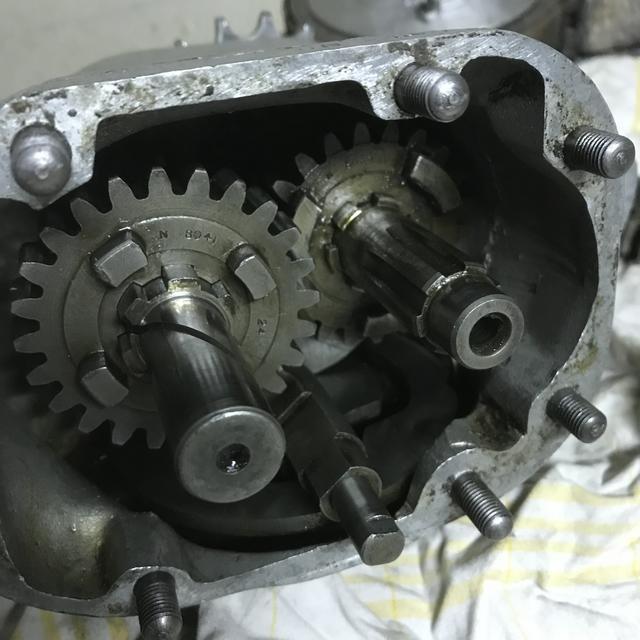

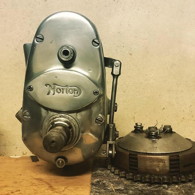

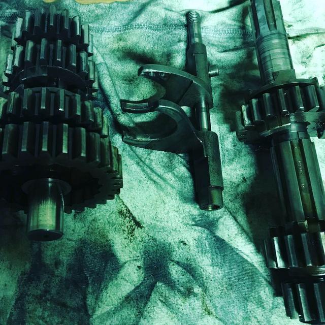

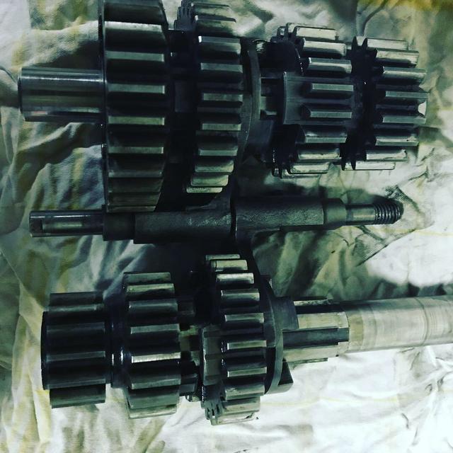

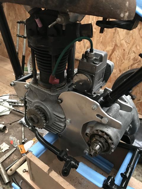

La boîte est une upright dont je me suis occupé de la réfection cet hiver. Changement trustwasher, roulement etc..

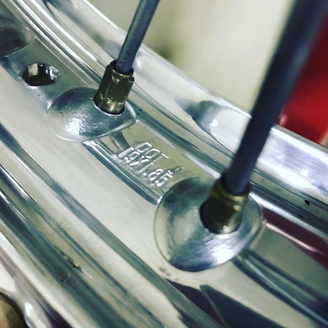

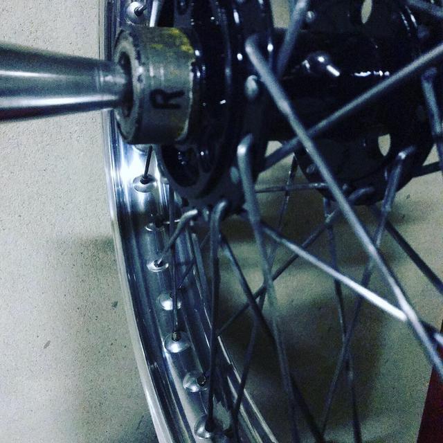

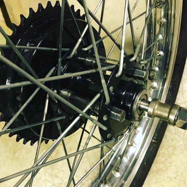

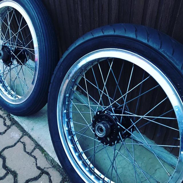

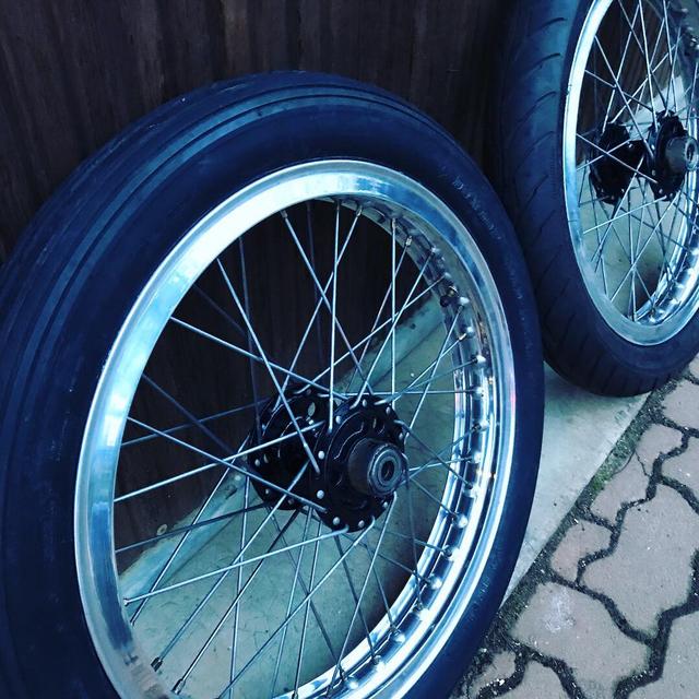

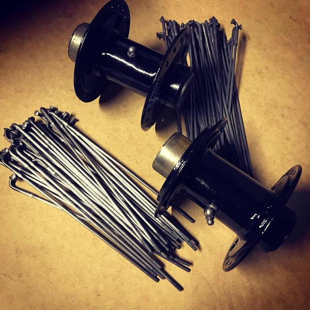

Roue avant et arrière de rigide Norton, rayonnage sur jante alu en 19.

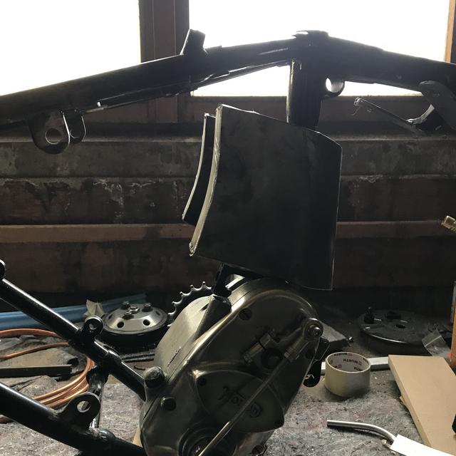

Réservoir de Norton international (provenance Inde) et franchement de très bonne facture.

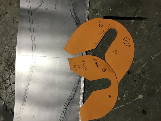

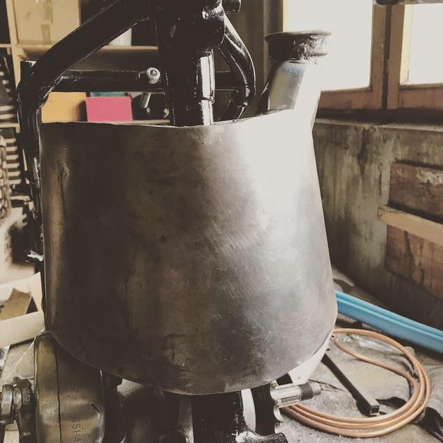

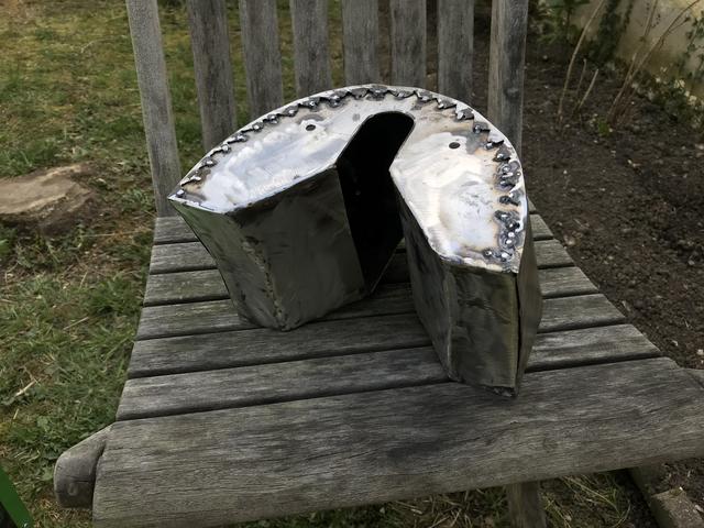

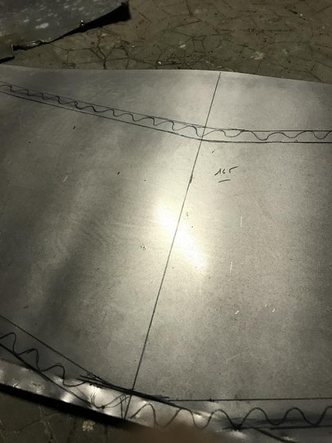

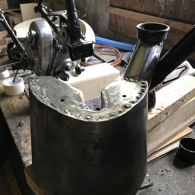

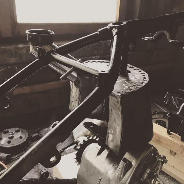

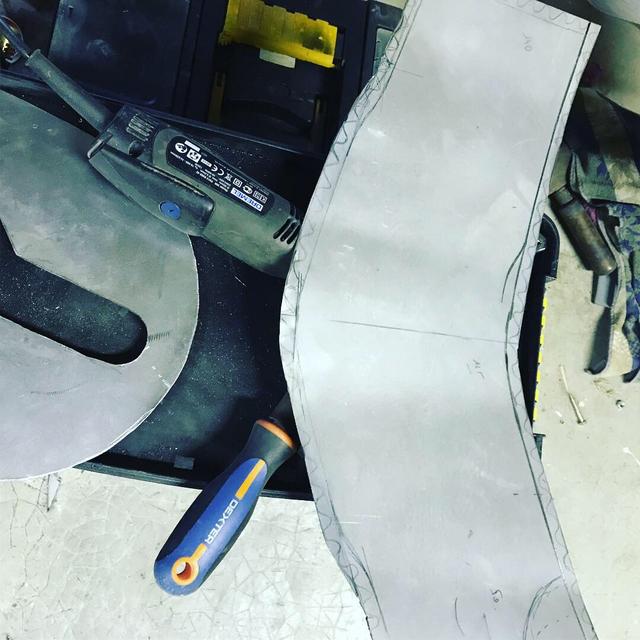

Réservoir d’huile ? Un rigide es2 ou un Norton m30 ? Ou le trouver.. facile yen a pas.. alors on se crache dans les pognes.. on demande conseils aux anciens.. merci Ramon.. on reçoit des cotes techniques merci dom Casagrande.. on achète de la tôle.. on prie pour les croyants..
Et gaz..
Affaire à suivre..

Super boulot, super boulot... Pour le moment, on a droit à des photos de morceaux de ferraille, des bouts de moteur, des pseudo mesures laissant entendre que c'est fait sérieusement.
Moi, je veux voire la bête sur pied, ou sur roues. Et là, je donnerai un avis.
Yéti, un soupçon jaloux peut être

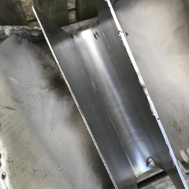

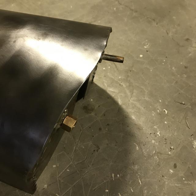

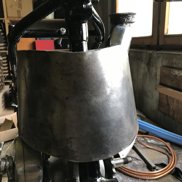

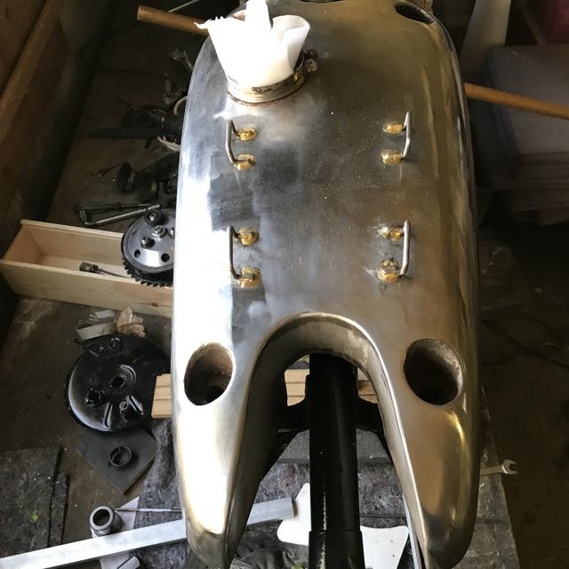

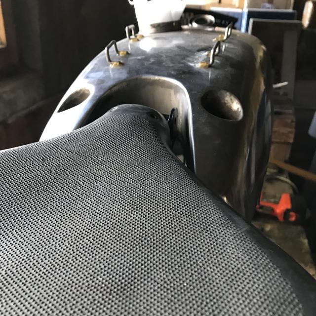

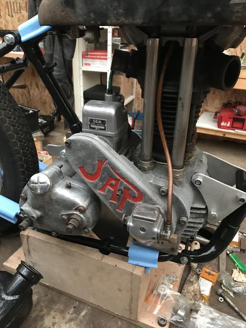

Suite des aventures du triton

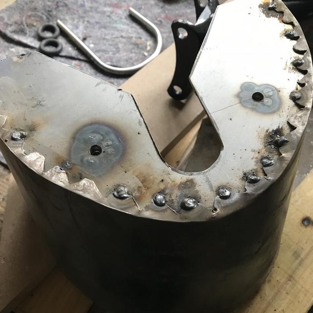

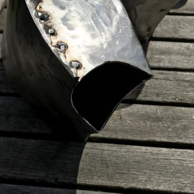

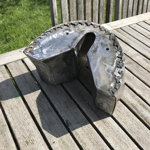

Réservoir huile et essence repeint et vernis par votre serviteur.
Ça se remonte..

Pas trop galère pour étanchéifier le résé d'huile ? Un de mes potes refait une Cisitalia( voiture),
et il a refait le réservoir d'huile un peu comme toi. Pas mal de soucis pour le rendre étanche, avec des feuilles de plomb
en interface et beaucoup de rivets...

Par contre, je trouve que les jantes alu sont anachroniques par rapport à l'ensemble... je serais resté en jantes acier chromé (Avis strictement personnel, bien sûr )

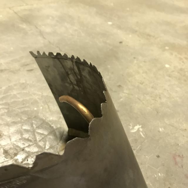

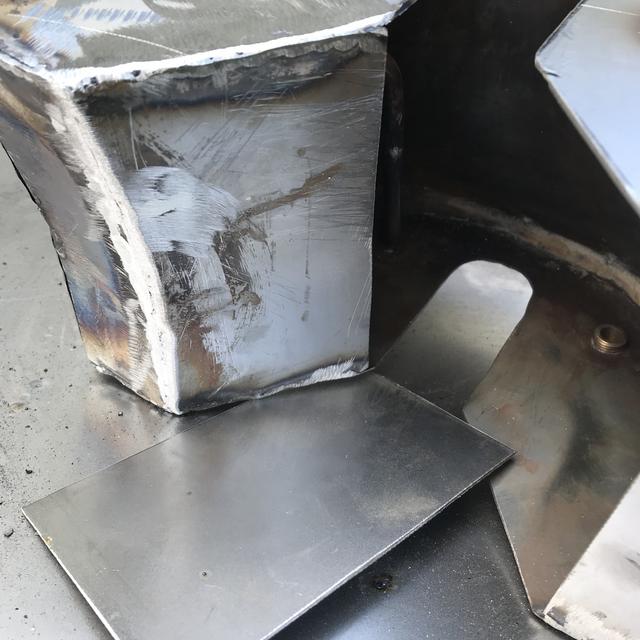

Oui le reservoir ça a été une belle et longue histoire :-) pas loin de 60 heures de boulot dessus.
Une fois pointé et souder correctement(int et ext) j’ai tout repris à l’etamage.. plus aucune fuite.. et un traitement restom histoire de me rassurer un peu. J’avais aussi prévu 2 inserts filetés en partie supérieure afin de rajouter deux points de fixations supplémentaires. Les deux du bas me semblait être trop peu..
Le tout monté sur Silentbloc..
Pour les jantes, j’ai un jeu en acier peint noir d’epoque..les lignes risquent de bouger :-)

CASTROL a écrit : 26 mai 2019, 11:30 Oui le reservoir ça a été une belle et longue histoire :-) pas loin de 60 heures de boulot dessus.
Une fois pointé et souder correctement, j’ai tout repris à l’etamage.. plus aucune fuite..

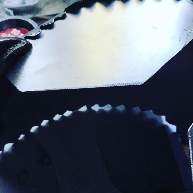

Donc tu es arrivé à étanchéifier le réservoir à l'étamage.
Le gars qui a rallongé mon réservoir de T140 a presque réussi aussi : réservoir étanche à l'eau, mais 2 toutes petites fuites à l'essence. Quand je lui en ai parlé il m'a dit qu'il avait eu beaucoup de mal : c'est petit un réservoir et quand il chauffait d'un côté pour étamer, il voyait l'étain fondre à un autre coin déjà étamé, par transmission de la chaleur.
Tu as eu ce genre de problème? Tu as procédé au chalumeau ou à la panne (comme les couvreurs avec le zinc)?
CASTROL
Messages : 1342
Inscription : 19 févr. 2007, 09:31
Localisation : METZ
Re: Triton bis repetita
Message non lu par CASTROL »
J’avais commencé au chalumeau et effectivement bordel.. donc chalumeau pour les grosses parties avec grande targette le reste a la panne..
Entre temps j’avais appris que metolux fait de la soudure à froid à base de résine.. pas essayer.. le réservoir était déjà fini..

tres beau boulot.ça va etre une tuerie cette meule.c'est vrai que c'est un peu anachronique les jantes mais tellement plus beau. j'ai hate de la voir finie
excellent choix en tout cas. bravo
