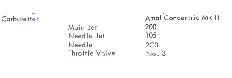

Alors ta ref c'est pour du 76 et pas mkII.
Sur ma part list 79 j'ai la ref dite U.S ..

chris31fr a écrit : 01 mai 2019, 21:14 Ca cause technique aussi pour dépanner :wink: :wink:
Chez Burlen:
http://amalcarb.co.uk/carbspec/carburet ... s/id/6792/
