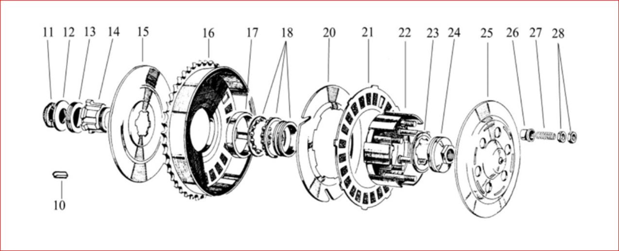

PPAT a écrit : 18 mai 2019, 19:10 Sur les coulissantes, l'emb est à sec, cloche fermée...
Ah bon.... ça ne me dit rien ce couvercle :shock: (la pièce 25 ci dessous?????)
Je ne me souviens pas l'avoir vu. Tu es le premier à l'évoquer. Tu as sans doute raison et c'est peut être à cause de ça que j'avais tous ces problèmes. Voilà ce que j'ai à te passer:

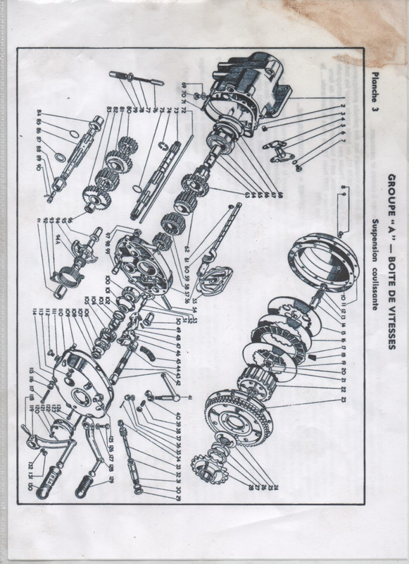

Non ! ça c'est un emb d'oscillante avec chaîne simplex et boîte qui recule... sur les coulissante 1951la boîte est boulonnée sur le moteur et il y a une duplex avec un patin de tension. L'emb est sous cloche et à sec:
