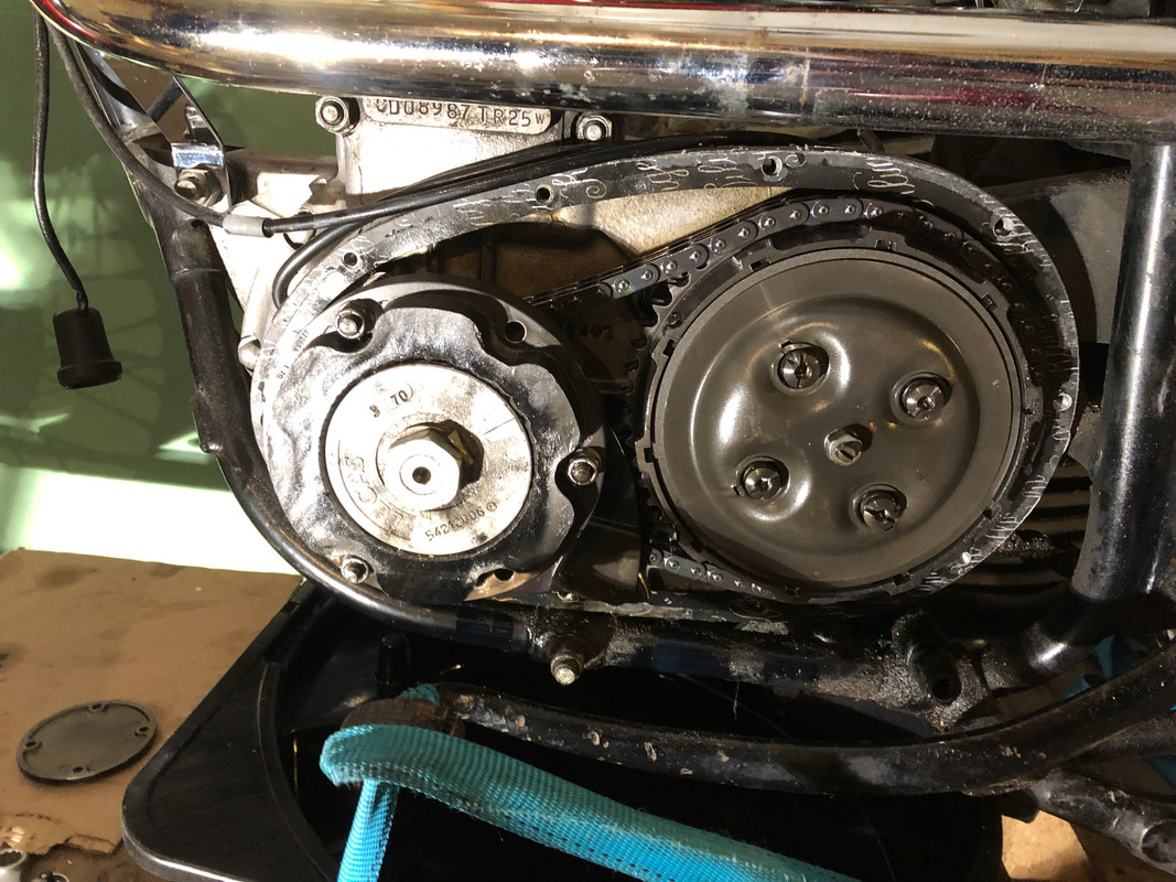

Quelques nouvelles de la trophy, j'ai tenté un redémarrage après avoir:
vidangé, restauré le réservoir, changé bougie, câble bougie, bobine, rupteur,
condensateur, batterie, fusible, nettoyé aux ultrasons le carbu et kit restauration, changé le filtre à air
car d'après l'ancien proprio il est tombé en panne pendant une ballade et impossible de redémarrer,
j'ai eu bon espoir en voyant que le fusible était grillé tout en pensent aussi au condo mais rien n'y
a fait impossible de la mettre en route surement du au fait que l'allumage n'est pas parfaitement callé
malgré différent réglages...

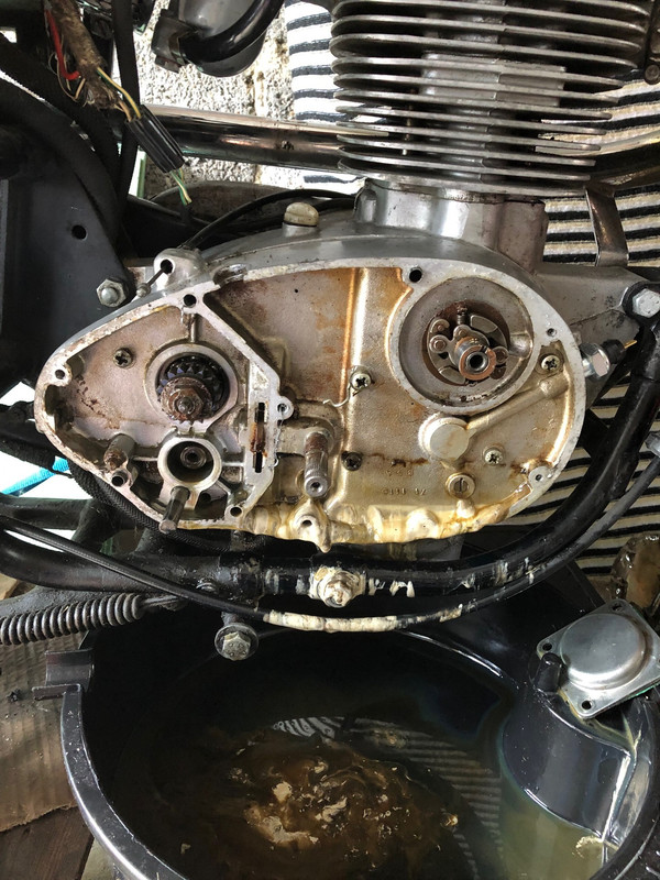

du coup ouverture du moteur et la surprise: de la mayonnaise!! :? et ressort de kick cassé...
suite de l'opération caller l'allumage au disque gradué, changement du ressort... et peut-être changement
du rotor car il y a de drôles de coups dessus...?? :shock: c'est normal pour vous?

Tu veux parler du stator ?
J'ai ça sur ma T100
en tout cas il faut vérifier que le rotor n' a pas de jeu :
enlever le stator,
le rotor restant en place verifier qu'il est fixe sur sa base avec des mouvements droite/ gauche
Au moindre doute le changer
Re: Présentations "deane"
Stator a degager
et monte rotor et stator en neuf
Luc94
Messages : 5197
Localisation : 94
Message non lu par Luc94 »
Quelle est l'explication de ces " grattages " stp
Stator mal centré ?
L'age
Une resine de 49 ans baignant dans l'huile chaude
Luc94
Messages : 5197
Localisation : 94
Et les bulles idem ?

y'a pas de jeu dans le roulement de vilo... des fois ?
Luc94
Messages : 5197
Localisation : 94
J 'y pensais ....alors beaucoup de jeu
Pour moi faut tout mettre à plat ....et hop rebuild !!
