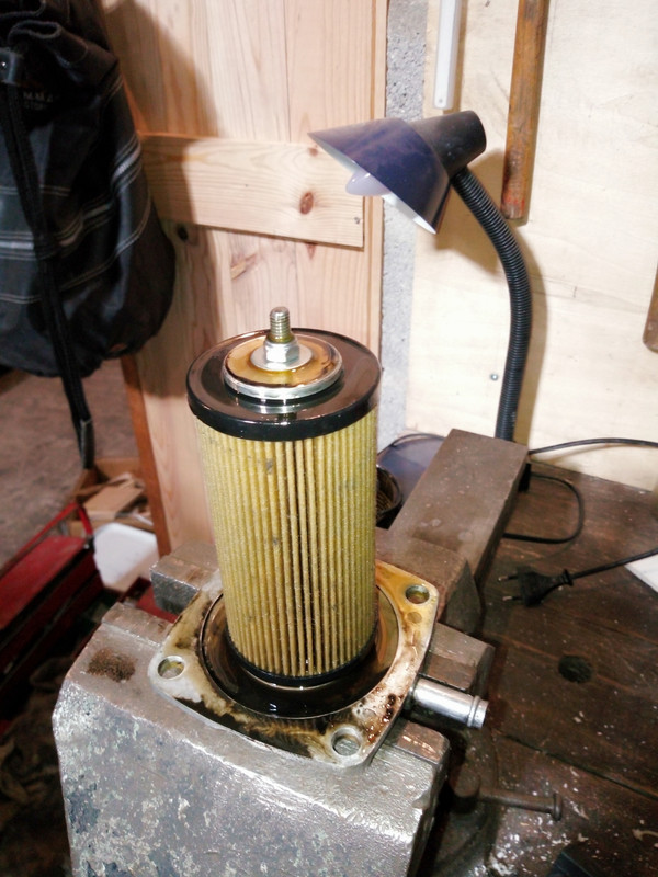

carcaien
Messages : 1942
Re: Construction d'un réservoir d'huile
Message non lu par carcaien »
elmo a écrit : 03 juin 2019, 14:45 Ce type de filtre m'a été déconseillé car le papier peut se déliter et des morceaux pourraient partir dans le circuit.... Donc je me suis abstenu.
Mais je sais que Carcaien a bricolé un filtre de voiture placé au même endroit (dans le tube) à partir d'un filtre de voiture. J'ai encore pas bien compris comment il a fait.... Il dit que c'est totalement sûr.
J'attendais d'avoir plus de recul pour vous en parler mais puisque Elmo l’évoque donc effectivement j'ai repris le principe mais en remplaçant le filtre Emgo qui parait bien léger et fragile par un filtre qui se monte sur plusieurs modèle de Renault (on peut penser qu'il ne partira pas en miette).Le papier est plus "rigide"et au centre il y a un treillis en plastique solide qui retient le papier au cas ou.De plus il est plus haut que l'Emgo donc plus de surface de filtration.
Il faut juste remplacer la tige filetée par une plus longue.
J'avais fait des photos du montage au fur et à mesure mais bizarre je ne les retrouve pas
Cela fait bientôt 1000 bornes que je tourne comme ça et à priori pas de problème la pression n'a pas changé depuis .
