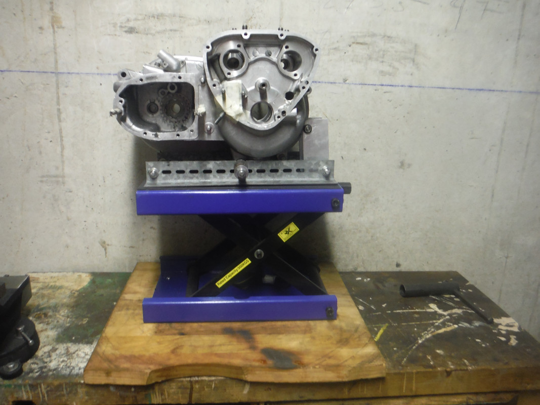

par Luc94
Home made
Si ça peut servir

Mettre quoi? Juste le moteur?
Bin? T'as pas d'étau?
indispensable de fixer de toute façon, sinon quand tu serre tes vis le moteur tourne. Alors hop! à l'étau!

par La Hiaute
Merci à Tous :wink:
Les bouts de tubes sont à la soudure , l'étau oui , mais un peu lourd le bouzin ; il y à 11 ans s'étaient une plume . L'étau il est fixé " comack " sur un plateau de bois recouvert d'un tôle de 3mm ? et puis pas pratique j'aimerais bien tourner autour . Il reste à monter le tout sur une table qui supporte , ce sera palan au plafond ou je suspendais le side-car cross complet . J'améliorerais certainement l'engin pour le mettre sur le côté ou à l'envers , la base si elle est bonne ? servira toujours . Une photo quand le bestiau sera en place .

La Hiaute a écrit : ↑10 sept. 2019, 20:19 l'étau oui , mais un peu lourd le bouzin ; et puis pas pratique j'aimerais bien tourner autour .
Un peu de sens pratique bordelle!
Si tu peux pas tourner autour de ton étau, c'est qu'il est mal placé.
Tu crois vraiment que ton moteur sera moins lourd quand il faudra le boulonner sur ton joli support?
Et le support, tu l'empêche de bouger comment?

mon support (special moteur de p unit ) tourne malgré qu'il soit fixé
j'en ai un autre "universel" dans le genre de celui de joël que j'ai modifié avec un plateau tournant de TV
