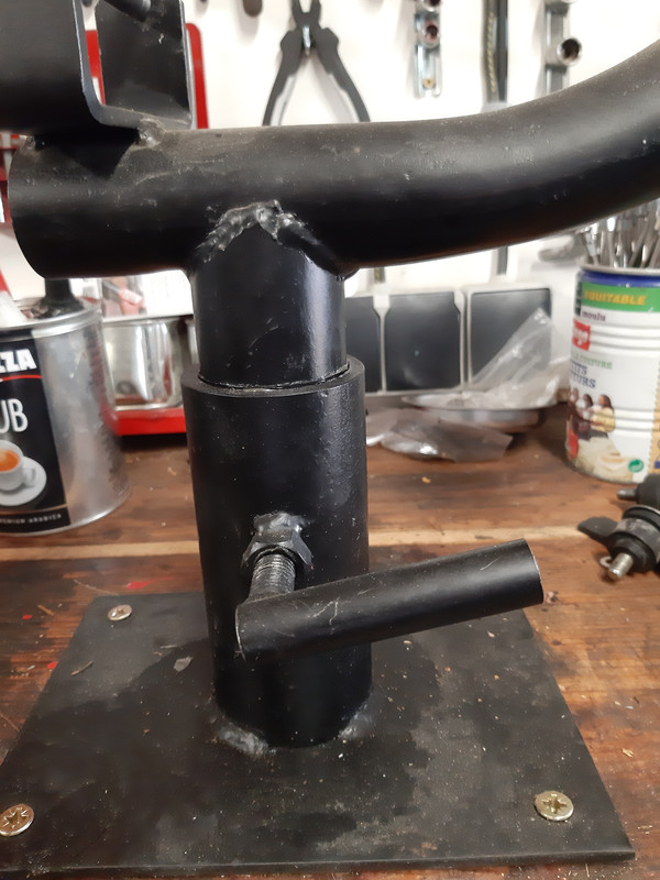

Home made
Si ça peut servir

Well done !!

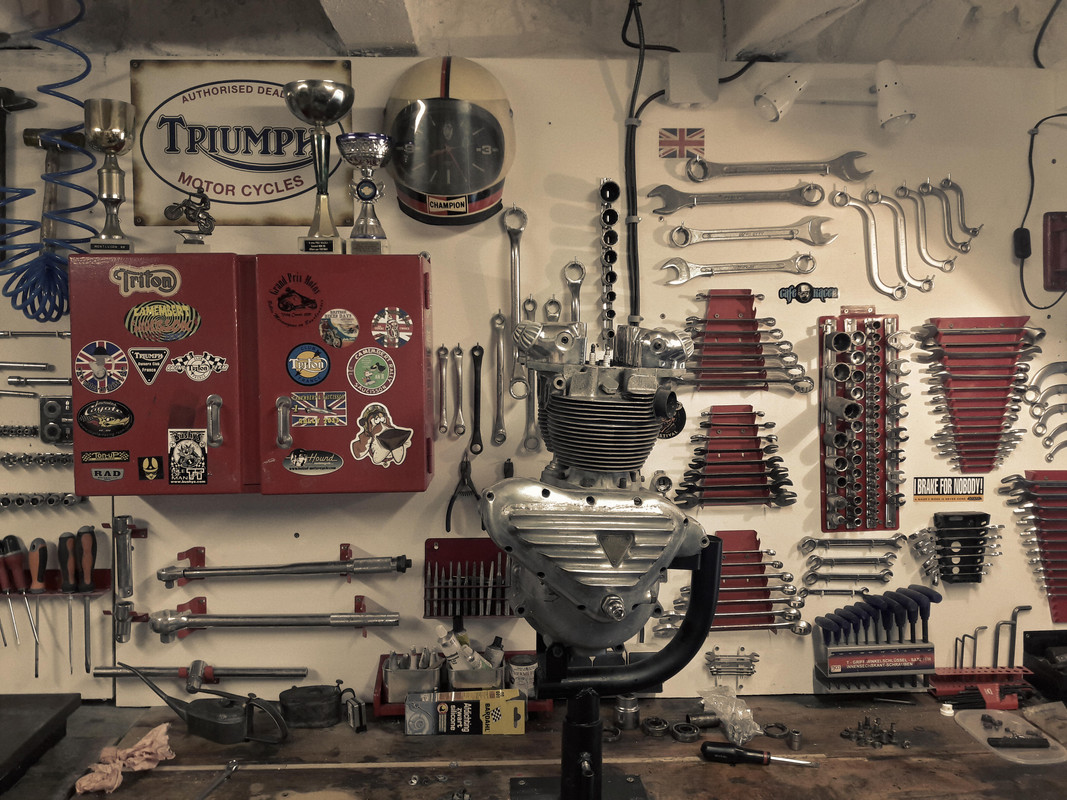

PHILIPPE a écrit : 10 sept. 2019, 16:52 Image
ouahhh :o .......super clean et tous les outils au garde a vous dans ton atelier philippe.....respect...

Les bouts de tubes sont à la soudure , l'étau oui , mais un peu lourd le bouzin ; il y à 11 ans s'étaient une plume . L'étau il est fixé " comack " sur un plateau de bois recouvert d'un tôle de 3mm ? et puis pas pratique j'aimerais bien tourner autour . Il reste à monter le tout sur une table qui supporte , ce sera palan au plafond ou je suspendais le side-car cross complet . J'améliorerais certainement l'engin pour le mettre sur le côté ou à l'envers , la base si elle est bonne ? servira toujours . Une photo quand le bestiau sera en place .
Tu parles, il a piqué ça sur Gogaule, à tous les coups ! :mrgreen: :lol: :arrow: :arrow:

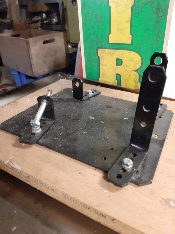

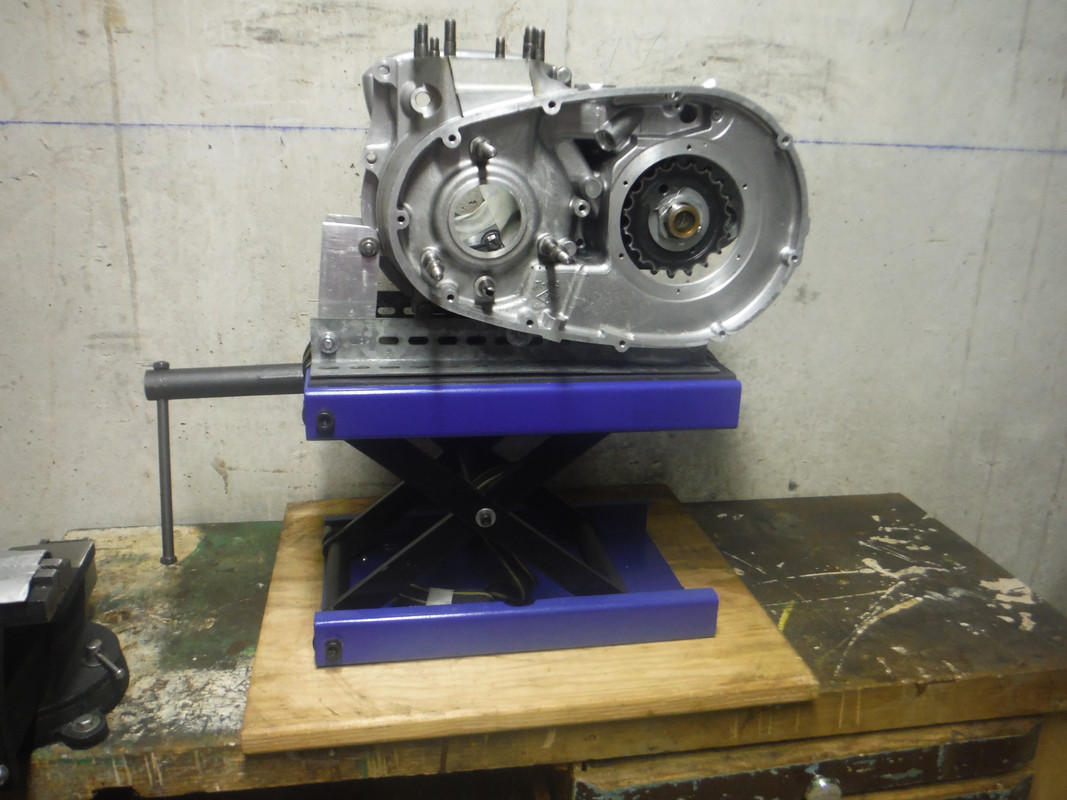

mon support (special moteur de p unit ) tourne malgré qu'il soit fixé
j'en ai un autre "universel" dans le genre de celui de joël que j'ai modifié avec un plateau tournant de TV
