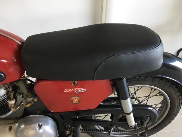

La Matchless est en bon état mais n'est pas véritablement restaurée, elle est dans son jus. Ceci dit, il y a eu du travail de fait dessus : niveau moteur en particulier, les amortisseurs arrière également, et là je viens de faire refaire la selle. J'ai dû ressouder la platine métallique sous la selle qui était fendue à plusieurs endroits. Traitement anti rouille et peinture et ensuite une sellière à continuer le travail.

Voici quelques photos :
