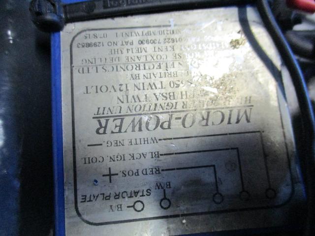

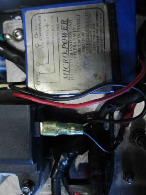

Mêmes cliquetis que le collègue depuis un moment .
L'allumage est un Boyer de 2007 , pas de problèmes jusqu'ici sauf que chaque année je devais tourner un peu le plateau pour être sur le point qu'indique la lampe stroboscopique . J'ai dû agrandir un poil les lumières car je suis en butée sur l'AV .
Je soupçonne celui-ci de me causer quelques problèmes de démarrage à froid , d'ou la fabrication d'un démarreur électrique .
Il à donc 10 ans , je le change mais pour quoi ? il semble qu'il y ai des soucis pour certains .
Vous aurez remarqué que c'est pas mon domaine de prédilection , et que parfois je décroche et n'arrive pas à vous suivre dans vos explications .
Merci pour les conseils
excuse pour les photos , j'arrive pas à les remettre dans le bon sens
- Tricati
- Messages : 7346
- Inscription : 19 janv. 2007, 21:52
- Localisation : Ouest Lyonnais
- Contact :
Re: Triumph T140E cliquetis en dessous 3000 tr/mn
Le Boyer micropower a un microprocesseur et utilise des bobines spéciales : résistance primaire de 0,6 ohms
En aucun cas il ne faut monter des bobines normales.
Le phénomène que tu indiques fait penser à un rotor du capteur d'allumage dont les aimants commencent à être démagnétisés ou à un boitier qui est sur le point de perdre son microprocesseur
