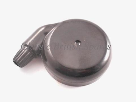

Voilà, c’est un peu pointu, mais sur ma T100, ma magneto a ce type de couvercle :
Mais je n’ai qu’un fil maigrelet a y faire rentrer par la prise, qui n’est pas adapté. Ceusses qui ont déjà été confrontés au problème, z’en disent quoi ??
Re: Branchement du cutout sur une magneto avec couvercle Bakélite
j'ai eu le meme probleme :mrgreen:
ma solution
un morceau de fil de bougie sur lequel j'ai soudé le fil maigrelet

Idem’ fil bougies avec rondelle cuivre soudée à l étain côte capot, tu laisses sortir 10 cas et tu soudes un fil de 1 mm de diamètre que tu raccordes à ta mise à la masse. Tu mets de la gaine thermo au niveau de la soudure et tu est parti pour 50 ans.

pas besoin de souder une rondelle de cuivre
tu denude assez pour faite une boucle et tu l'etame ou tu prend une classique punaise en laiton et tu l'enfonce dans l'ame du cuivre
ne pas oublier le capuchon en caoutch
le fil maigrelet est prevu pour les couvercles vissés

Oui, j’ai la version maigrelette sur ma 110, mais comme je n’ai jamais vu l’autre montage. Doit y avoir un gros fil qui remonte indépendant du faisceau, jusqu’au guidon.

sur les magneto de twin ; la mise a la masse se fait par un charbon au centre du couvercle
sur les couvercles vissés , t'as un petit vis ou tu met une cosse ronde
sur les couvercle clipsés comme sur la photo de bob , c'est un presse etoupe de la taille d'un fil de bougie qui ne serre pas le fil de petit diametre du fisceau d'où l'agrandissement du fil de mise a la masse pour que le presse etoupe le bloque
sur les magdyno , tu te sert du decompresseur
