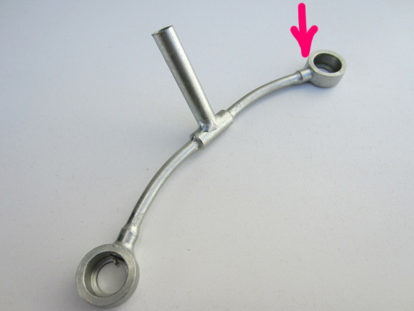

Je suis en train de remonter le nouveau T de jonction sur les boitiers de culbu de la T140.
il y a une rondelle de cuivre pour l'étancheité mais ca va pas suffire pour combler le creux dans le boitier et le T n'a pas d'épaulement. J'ai beau serrer il vient pas en butée vu qu'il est plat et que le boitier est creux.
Il faudrait soit le meuler afin créer un épaulement pour rentrer dans le boitier (risque de fuite sur le tuyau), meuler le boitier bof, soit mettre 2 rondelles de cuivre ? ou Le foutre à la poubelle car j'en ai vu qui semble meilleur sur le net.

Ce sont des photos du net. C'est suite à la fuite que j'ai vu que le T ne pouvait pas se mettre en contact. l'ancien (qui est en piteux état) a un petit épaulement.
Encore une pièce au rabais ? 2 rondelles superposées c'est fuite assurée ?

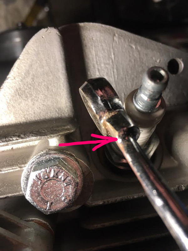

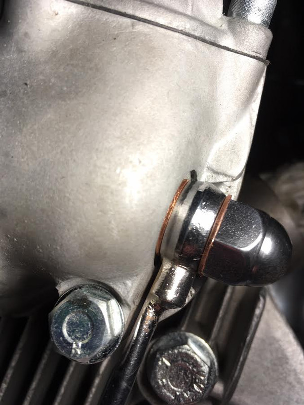

Effectivement c'était encore une pièce au rabais. :evil:
Un coup de lime pour faire un épaulement:
Et là ca ne bute plus sur le boitier:
Après coup on trouve cette piece de meilleure fabrication :
