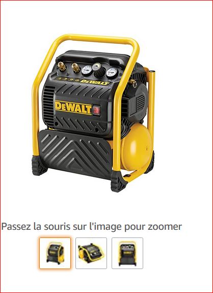

Un copain s'est fait offrir celui là.... Il l'utilise pour planter des clous. Il me dit que ça pourrait convenir pour moi (usage soufflette, gonflage et peut être clé à choc).
On peut régler la pression en sortie (et non seulement dans la cuve) jusqu'à 13,5 bar . Donc de quoi peindre aussi.
Le gros avantage c'est qu'il est très silencieux et pas encombrant.
Vous en pensez quoi à priori de ce DeWalt , vous les utilisateurs réguliers de ce genre d'outil?????

Bonsoir,
Pour ce qui est de peindre :
la pression c'est bien (2 à 3 bars pour peindre c'est suffisant ) le débit est primordial!!
Avec une petite cuve,le compresseur va tourner sans arrêt pour assurer le débit .
salutations
serge

j'ai le même, de couleur différente, très bien pour gonfler une roue, très bien pour une soufflette mais le débit de la cuve n'est pas prévu pour la peinture et en plus très facile a ranger

Comme Serge et Alain : cuve trop petite même pour l'utilisation de la souflette si tu veux de la pression,le mien (conception artisanale mais avec du Devillbiss),la cuve c'est une bouteille de gaz de 25 kgs la tête du compresseur bi-cylindre et moteur de 2.5 chevaux,ben pour avoir plus de 5 kgs minimum faut attendre un peu entre 2 utilisations.
Je sais pas si c'est eux qui le fabriquent mais DeWALT c'est une bonne marque très prisé des pros.
En avoir un à la maison ne serait-ce que pour faire la pression des pneus c'est un gros plus sachant que sur nos motos il faut la faire au moins 1 fois par mois.

Comme tout le monde cuve trop petite ; pour gonfler les pneus un petit coup de soufflette çà va , mais si tu veux faire de la barbouille ou projeter un peu de l'épais le moteur va tourner très souvent . J'ai un catavana acheté au cul du camion il y à 26 ans moteur électrique directement sur un mono qui fait compresseur , je m'en suis beaucoup servi : tissu tendu sur les murs , sièges , très souvent soufflette .
Pour la peinture il irait , mais si tu es un poil maniaque il faut monter un détendeur adapté sinon au bout d'un moment des gouttelettes de condense apparaîtront dans ta peinture . Pas terrible au niveau du rendu pour un réservoir par exemple .

Sur ce De Walt de mon pote, le cadran que vous voyez est l'indicateur de pression (réglable jusqu'à 13,5 bars) à la sortie (me demandez pas comment la mesure est prise ni comment marche la sonde de pression) et évidemment comme la cuve est petite le moteur tourne de plus en plus souvent en fonction de l'augmentation de la pression demandée.
D'après mon pote, la philosophie du truc c'est compresseur sans cuve (donc moteur souvent en marche) mais puissant et silencieux. Pour lui, dit il, c'est parfait pour le cloutage (on peut planter de l'ordre de 2000 clous de 7cms par heure et ça envoie un clou à 7 ou 8 mètres !!!!) et il me disait que ça marche aussi pour la peinture (bateau donc épaisse) tout à fait convenablement.
Je ne l'ai pas entendu fonctionner mais je vais essayer de trouver les db produits sur une doc quelque part.
Il est cher (plus de 300 euros) et il existe à accu mais là, c'est presque le double.
Messages : 11418
Re: Re voilà le sujet compresseur.
Trouvé..... : 75Dba..... Pas TRÈS bruyant, donc , mais un peu quand même. J'imagine qu'au bout d'une heure ça doit prendre bien la tête.

Un mien copain à ce genre de compresseur...
Ça dépanne, mais dès que tu consommes de l'air, le moteur tourne, résultat d'une très petite cuve...
Après, es-ce que c'est grave pour sa longévité?

il a interet d'etre silencieux puisque sans cuve il tourne sans arret; ce qui limite sa durée de vie par rapport a un compresseur a cuve
l'interet de bosser avec de l'outillage pneumatique , c'est le silence
avec une cuve pleine , c'est le bonheur des oreilles
avec un truc sans cuve , je suis sceptique :mrgreen:
et avec de l'outillage pneumatique , c'est obligatoire d'avoir un graisseur si tu veut garder tes outils en bon etat

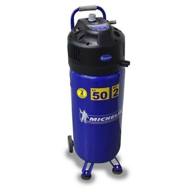

Messages : 4198
Si tu es vraiment "compressé" :roll: par la place, tu as ça, dont j'ignorais l'existence:
Vertical, sur roulettes, cuve 50L., 8 bars (très suffisant), autour de 130 €: il semble cocher toutes les cases!
Celui là ou un autre, j'ai pas d'actions chez Mich............ :mrgreen:
