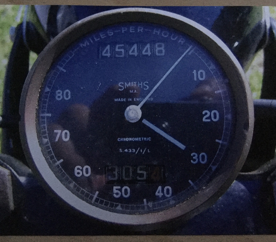

La, doit y avoir un loup, car je vois un chronometric de moyenne gamme, gradué jusqu'à 80 MPH
Et t'aimais pas le simple came de 203, toi ????

gigi ,oui, tu as bien vu. Aucune intention de faire prendre des vessies....
Ce post a remué mes souvenirs, j’y suis passé avec beaucoup de souvenirs.
Le frein avant oui, en recherche de mieux, j’ai même fabriqué un double came dedans et avec un pote nous avons passé des (une photo) dans un Moto revue d’époque. À vrai dire, c’était différent mais guère mieux. Le perçage du flasque engendrait des déformations et ça nous l’avons su après.
Compteur compte tours chronometric (à 240, c’était en 63) car ma Bonneville 1965 si elle avait toujours ce frein, ces Chronométric elle ne les avait plus.
Mon pote encore plus osé avait fait un double allumage avec des bobines Citroën.
Harvey Owen, Pride&Clarke, Gus Kahn, nous étions connus.
Alors pour ce compteur, c’est vrai, pas de la Bonneville 63 mais monté sur un 500 de 49, ça ne nous rajeunie pas.
