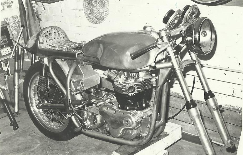

A propos de fonderie alu au sable : la selle de mon atlas...
Photo fin des 70's ou on voit le travail d'allègement sur la selle
Un copain m'avait prêté un fond de selle monoplace en poly de veloce sur lequel j'avais moulé des renforts et des fixations au plâtre.
Ceci avait servi de positif pour mouler au sable dans une petite fonderie d'alu de Roubaix, vers la rue de l'Epeule. J'avais payé genre 6 Francs le kg. On en avait fait deux.
Pendant les (longues) vacances de fac je travaillais à l'usine de métallurgie où mon vieux bossait. Du coup cette année là j'y ai passé mes pauses déjeuner à meuler et à percer et à polir cette pièce de fonderie jusqu'à atteindre un poids pas trop scandaleux.
C'est sûr qu'au niveau poids il n'y a pas photo avec les selles en tôle d'alu qu'on voit proliférer depuis quelques années, mais l'avantage c'est qu'on a pu loger deux petites batteries dans le dossier sans risquer de tout péter
