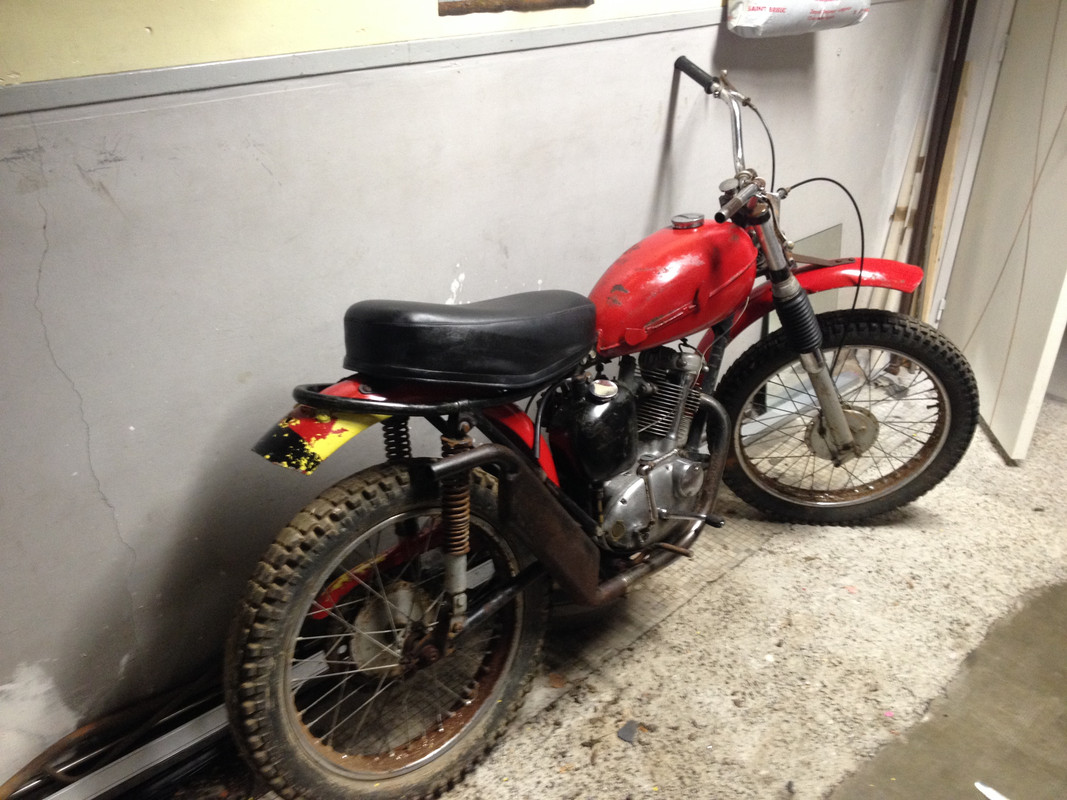

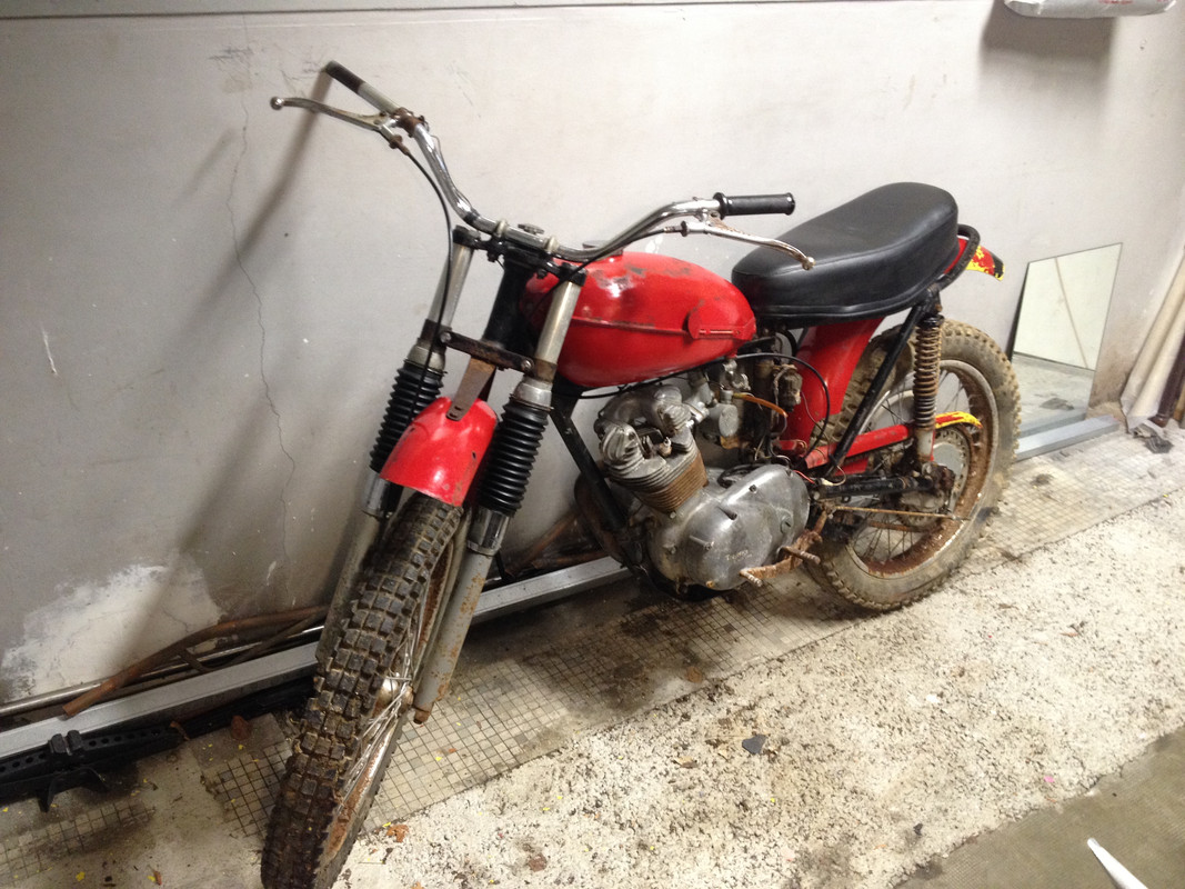

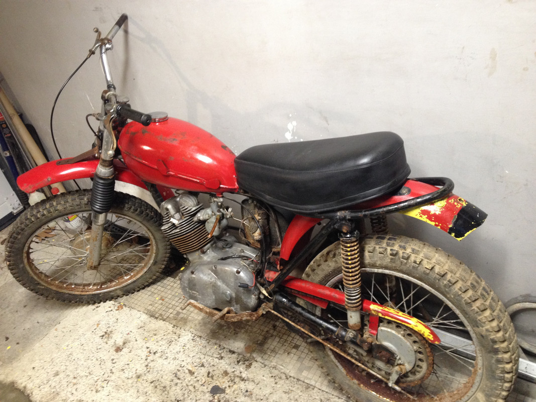

Salut !
Alors je présente ma dernière acquisition, une sortie de grange qui après nettoyage apparaît en très bon état mécanique quoique son esthétique ne soit pas au top.
C'est donc une cub deuxième génération,un modèle militaire transformé en trial comme beaucoup. La peinture kaki apparaît sous le noir du cadre et du bac à huile et le moteur est marqué "M", pas trop de doutes là dessus donc.

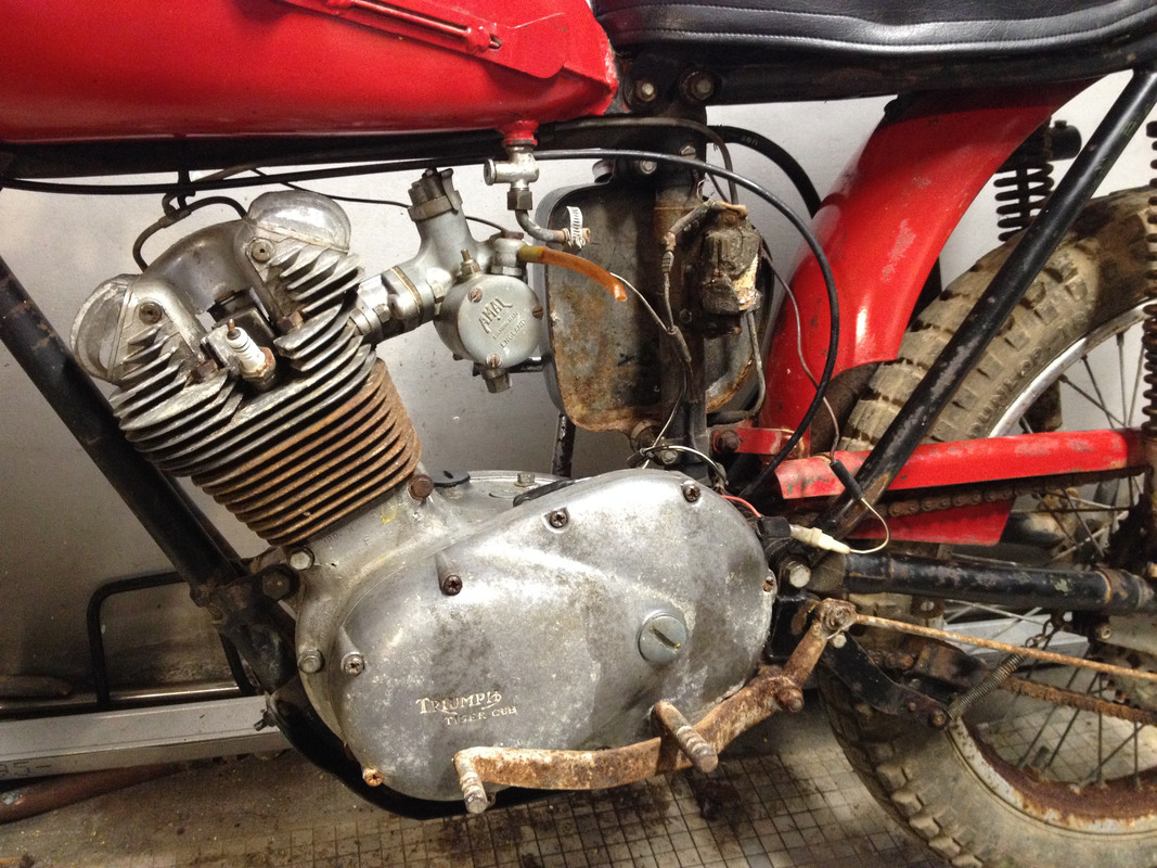

Elle est plutôt complète à part les feux, la béquille, la poignée de gaz et quelques bricoles, le moteur a une très bonne compression, les vitesses passent, par contre la bobine pourrait avoir été trouvée dans des fouilles archéologiques vu ce qu'il en reste 😊
Après un nettoyage général à l'essence puis un coup de chiffon huilé partout,j'ai entamé la remise en route. Le bac à huile et les durites ont été bien nettoyés (pas un pet de rouille ou de dépot), le réservoir d'essence est très propre, j'ai passé le carbu (Amal 375) à l'eau bouillante et vinaigre blanc, puis brossage complet, il ressort nickel.

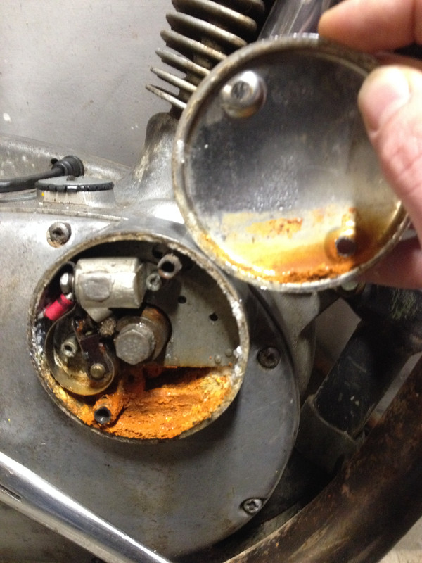

J'ai voulu démonter l'allumage (il manquait le joint du couvercle chromé donc c'est bien rouillé là dedans.....) après avoir commandé et reçu le manuel Haynes je vois qu'il faut que je commande un extracteur.
Pour l'instant j'en suis là, mais avant de continuer je veux faire ma demande FFVE (la bécane ayant été achetée à un ferrailleur qui l'a lui-même trouvée dans une vieille ferme, elle n'a pas dû être immatriculée depuis plusieurs dizaines d'années, peut être même depuis sa démobilisation).
Là où je doute c'est que dans le Haynes (qui est très bien fait mais ne couvre pas le modèle militaire 🤔) les numéros de série sont tous à 5 chiffres, hors le mien n'en a que 4....
Je parle là du moteur, car celui du cadre a été pas mal effacé par les coups de butée de fourche (c'est une erreur de conception que celles-ci tapent direct dans le numéro de Série ou c'est que ma fourche a été modifiée ?)
Je ne veux pas attendre des semaines pour rien, je préférerais que le dossier soit bon du premier coup ! Quelqu'un a une idée là dessus ?
Mon deuxième problème concerne le faisceau électrique (comme beaucoup d'entre nous l'électricité n'est pas mon fort 😉).
Il n'y a pas de batterie ni de support de batterie, et j'aimerais bien si possible que cela reste le cas mais en ayant quand même les feux avant et arrière.
Je vois dans le manuel qu'il existe plusieurs faisceaux différents, hors je dois racheter une bobine mais je ne sais pas quel système j'ai donc je bloque un peu.

Re: Triumph T20 Tiger Cub militaire

Messages : 7839
Je ne suis pas sûr que ce soit une mirlitaire, parce que tu as une bobine Energy Transfer , qui était le montage des Trial , peut-être un panachage ...elle a dû avoir plusieurs vies .
Pas besoin d'extracteur pour sortir la came, le serrage du cône est faible , tu visses un boulon volé ailleurs sur le moteur dans le filetage dégagé après démontage de la vis de 7/16 , un p'tit coup de maillet latéral sur la tête de vis et ça sort ...tu dois avoir une avance 5°, cohérente avec l'ET...Laisse tremper un moment avant d'essayer de démonter l'avance !!!!
je suis pas sur non plus

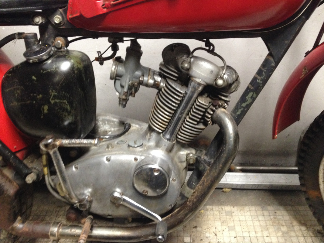

le cadre des militaires et mountain a un decrochement sur la boucle arriere a droite sous le reservoir d'huile pour laisser passer le coude d'echappement
la il est droit

Bobine Type 3 ET numéro de pièce 45149

Bizarre le cadre, en effet il n'y a pas de décrochement sur le mien, pourtant la peinture kaki paraît d'origine par rapport à la peinture noire qui s'écaille à l'ongle 🤔
Merci Gigi pour l'identification de la bobine, je vais pouvoir en commander une neuve du coup, et l'astuce pour extraire l'allumage ! Je teste ça demain quand je rentre !

jeanchristophe a écrit : 16 févr. 2020, 09:24 Je t'ai mis la référence de la bobine!! t'as pas vu ?
Ta T20 est bien une militaire; 1) le berceau arriere du cadre est bien droit (l'échappement des militaires passait en bas du moteur) tu peux voir sur ma photo que mon cadre est identique au tien
2) On voit bien les deux trous des rivets qui fixait la plaque d'identification sur le carter gauche à l'embase du cylindre (tu as un marque à cet endroit genre T20SM et 4 chiffres ?)
3) la bobine de la référence citée plus haut est bien celle qui équipe d'origine la T20
