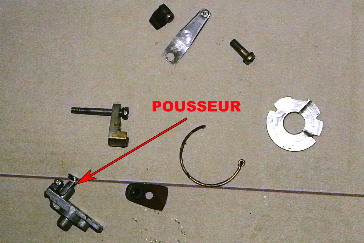

Au quel fournisseur serieux, a votre experience, peux-je commander une petite pièce pour mon magdymo Lucas?
J'ai déjà envoyé un email a brightspark magnetos pour l'achat d'un Easy Cap CO3 et je n'attends que sa reponse.
Mais j'ai trouve aussi casse un petit pousseur en plastique noir, ce qui pousse la plaque ou se place le contact mobile du rupteur.
Je vous laisse une photo avec une flèche rouge pour vous indiquer ou se place.
Sur la suivante liste c'est la pièce 464092
https://www.draganfly.co.uk/index.php/b ... -mo-series
Merci d'avance. :wink:
464092

Chez Draganfly par exemple :mrgreen:
Shadock44
Messages : 1065
Localisation : Nantes
Re: Achat de pieces Magneto Lucas MO1L
Draganfly pour un poussoir je ne dis pas (et encore...)
Leurs re-fabrications de pièces de Magneto inutilisables (pas que de Magneto d'ailleurs)
j'ai déjà donné sur les Ariel...
Bill de brightspark sélectionne vraiment les pièces utilisables (charbons, pick-up, etc...)
vu qu'il reconditionne des magnetos et qu'il les garantis, il a intérêt a avoir de la pièce de qualité.
il suffit de lui demander.

Non,justement.un jour le mienetait un peu usé,je ne sais pas pourquoi j'ai voulu le changer,.je commande en uk chez un marchand qui ne fait que de l'allumage.leur "poussoir"c'est bouffé en 6,3kms,et quand j'ai voulu regler les vis l'ecrou c'est foiré au 2eme serrage.conlusion,si ta piece fonctionne garde là,sinon achete chez un marchand qui a fait ses preuves.
Shadock44
Messages : 1065
thebeamer a écrit : 16 févr. 2020, 14:24 Non,justement.un jour le mienetait un peu usé,je ne sais pas pourquoi j'ai voulu le changer,.je commande en uk chez un marchand qui ne fait que de l'allumage.leur "poussoir"c'est bouffé en 6,3kms,et quand j'ai voulu regler les vis l'ecrou c'est foiré au 2eme serrage.conlusion,si ta piece fonctionne garde là,sinon achete chez un marchand qui a fait ses preuves.
+1
Je crois que dans le domaine des re-fabrications, les pièces pour Magneto c'est vraiment ce qu'il y a de pire,
surtout pour les charbons, bague collectrice, pick-ups, vis patinées...
Pachi En ligne
Messages : 8193
La pièce a un petit talon d’appui contre la rondelle en acier qui a la dépression correspondant a la position du rupteur fermé, et quand j'ai fait sortir le poussoir de son logement dans le corps central s'est dépris un très petit morceau de son talon (1/3 de son longueur), qui a tombé par terre et que je suis été incapable de trouver.
Si, tu as raison Ramon, et je devrai rechercher autre fournisseur. Une pièce avec une obsolescence de 6,3 Km c'est un scandale.
Vous connaissez un fournisseur de confiance?
Ou plus mieux que je fabrique un poussoir avec une pâte epoxi de mon travail qui supporte la friction, la pression, le chaleur et l’humidité ?

Je viens de recevoir la réponse de Bill.
Le problème du poussoir est résolu.
Vraiment votre recommandation de contacter avec Brightspark Magnetos Ltd a été super.
Peu de fois j'ai pu avoir plaisir à consulter avec un fournisseur sauf dans ce cas dont je ne peut dire autre chose de Bill qu'il est magnifique...,
...et en français, ce qui a diminue la tension de devoir interpréter le galimatias du traducteur de google sans laisser aucune place aux malentendus.
