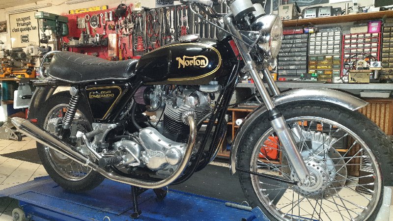

ça y est elle roule, 40 bornes aujourd'hui pour le premier roulage à la fraiche, 4°C !

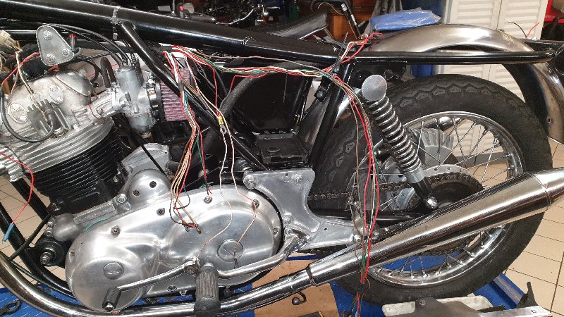

Je suis sur la même en ce moment !
Dis monsieur, Tu pourrais me faire quelques photos du circuit électrique quand tu l’auras bien en place, please ? J’ai du mal à voir comment ça passe au niveau du solénoïde et de la poutre également.
Merki :mrgreen:

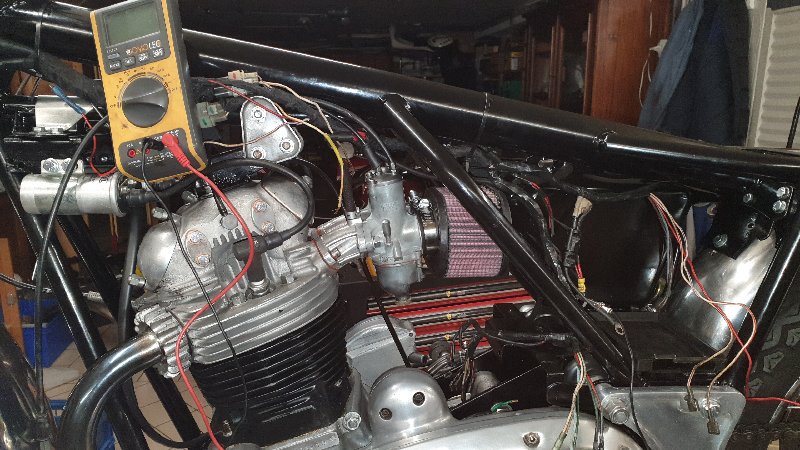

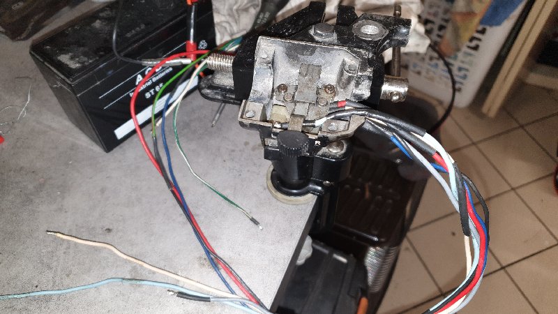

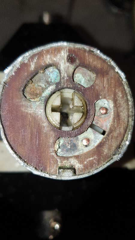

Le circuit électrique a été totalement contrôlé, dépouillé et refait en partie, les commodos démontés et nettoyés, (Zerton, j'ai retrouvé la bille !)
Pas de circuit de démarreur, il a été démonté il y a longtemps, une "moto d'homme" ça se démarre au kick !

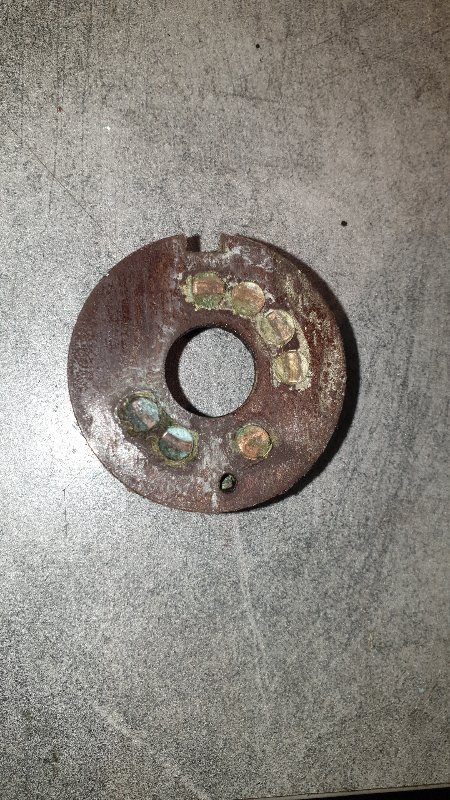

l'état du contacteur à clef , désassemblé et réparé

Tous les silent blocs ont été changés, 99% de la visserie est neuve, adaptation d'un support de feu de 72 et un feu Lucas S564 pour une question d'esthétique l'isolastic re réglé après les premiers kilomètres, le moteur fonctionne super, démarre au premier coup de kick malgré le Boyer, pas une fuite ni fumée, ça freine grâce au maitre cylindre Nissin 1/2" et à la durite avia !

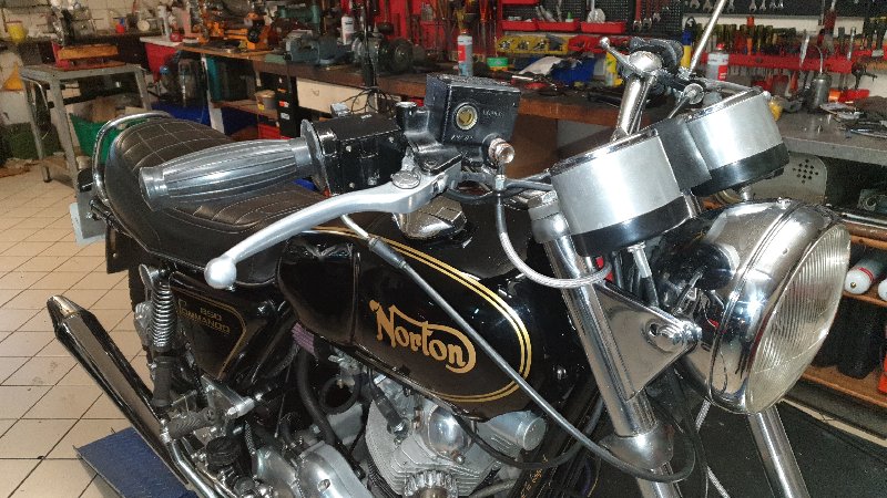

Un détail cependant ! :roll:
La durit aviation entre les compteurs c'est pas top je trouve, tu n'avais pas la possibilité de la passer sous le té ?
Trop longue peut-être ?
Mais l'essentiel, c'est que ça freine ! :wink:

Message non lu par Tricati »
Effectivement; depuis la photo sa position a changé, auparavant cette machine avait le très grand guidon US, je voulais faire essayer le guidon "normal" à mon pote pour qu'il choisisse, je trouve le guidon US hideux, finalement il est allé dans mon sens donc montage définitif de la durite avia que je fabrique !

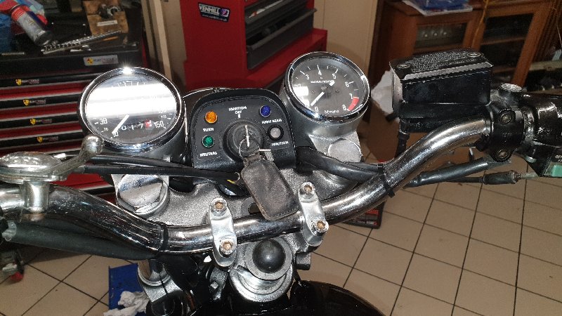

Le voyant "ignition" d'origine a été remplacé par un voyant LED tri couleur indicateur de tension, rouge, rouge clignotant, orange, orange clignotant, vert, suivant l'état de la tension aux bornes de la batterie. Moins encombrant qu'un voltmètre !
