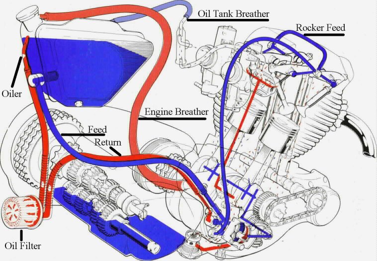

Je connait le schéma de circulation d’huile suivant, mais ma moto n’a pas le même réservoir d’huile:

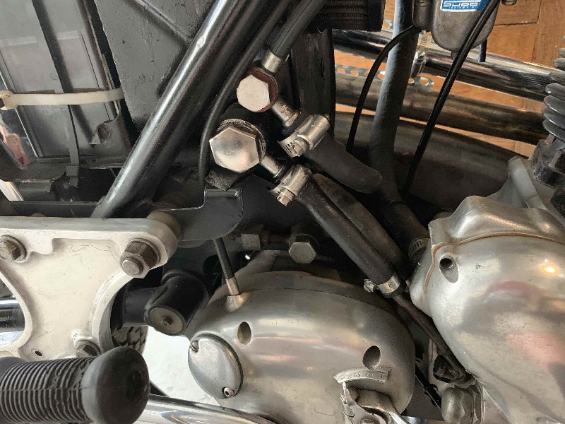

1er Problème:
Sur mon réservoir j’ai deux raccords banjo:
Si j’ai bien compris:
celui du bas est le « feed »
celui du haut le « return »
Sur ma moto le petit tuyau qui part du banjo « return » se termine par une espèce de reniflard, passe par dessus le reservoir et va au dessus de la batterie afin d’évité qu’elle ne rouille.
Je suppose, mais je n’ai pas réussi à en avoir la confirmation, qu’à l’origine ce tuyau servait à lubrifier la chaine, et donc que je peux le boucher. Ça fera une occasion de plus à l’huile de rester dans le réservoir.Vrai (que je peux le boucher)?
Et si vous avez un tuyaux pour le boucher ce tuyau je suis preneur, la plomberie c’est pas mon truc.

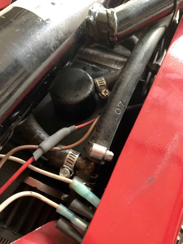

La durite « Engine Breather » arrive sur le dessus du reservoir à gauche de la moto:
Sur la photo, la durite est cachée par les cosses électrique blanches
Là il est branché sur un T.
Le premier tuyau, à angle droit va sur le reservoir
Le deuxième (on voit un 07 dessus) va vers le pignon de sortie de boite.
Résultat, quand il y a de l’huile qui sort du moteur par le breather, elle va directement par terre.
J’envisage de supprimer ce T et de brancher directement la durite sur le reservoir. Ça pose un problème?
Mais du coup, comment est faite la mise à l’air du réservoir? Le « Oil Tank Breather » de la figure?

déjà pour boucher le graissage de chaîne , soit tu vire cette durite , soit tu y met une vis de 10 en force et un collier pour serrer .

le réservoir d'huile est celui des type S et des premiers modèles 69/70 mais le principe est le même que sur le schéma .Le reniflard du moteur va dans le réservoir d'huile et il y a une mise à l'air libre du réservoir au point le plus haut ,( le truc rond sur le réservoir ) il faut vérifier qu'il n'est pas bouché

A ma connaissance il n'y avait pas de système de graissage de la chaîne secondaire (oiler comme sur le dessin) sur la S mais à partir de 71 qui a cette année-là le réservoir de ton dessin.

Une fois que tu as identifié comme tu l'as fait le départ et le retour de ton réservoir,
le reste c'est de la littérature. Sauf à permettre à ton résé de respirer et lui adjoindre
une durit qui courra le long du gdb arrière si tu ne fais que de la route.
Oublie le graissage de la chaîne par ce moyen que le constructeur n'avait pas prévu sur ton modèle,
et mets des durits neuves partout, en gros diamètre pour le reniflard.

Ok, merci à tous, c'est plus clair dans ma tête.
J'ai vu la sortie de mise à l'air sur le devant du reservoir, d'origine elle débouche dans le filtre à air comme sur le schéma. La seule différence c'est que le tuyau est intégré au réservoir.
