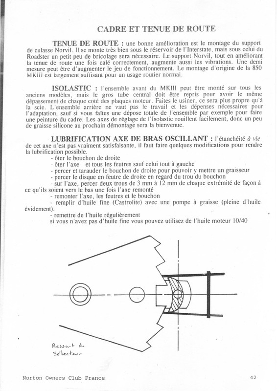

Pour la sélection il arrive que la seconde ne passe pas en montant : le sélecteur bouge à vide une fois sur 20 , uniquement 1ere seconde jamais aucune autre vitesse. Je pensais que le coupable était le petit ressort du cliquet mais il y a 1mm de jeu de chaque coté entre les branches du ressort et le cliquet .

JR a écrit : 21 mars 2020, 12:15 Je pensais que le coupable était le petit ressort du cliquet mais il y a 1mm de jeu de chaque coté entre les branches du ressort et le cliquet .
Il ne doit pas y avoir de jeu. Relis le manuel!

Manuel il dit "minimum but perceptible clearance between the 2 legs of the spring and the pawl" . je vais resserrer les branches .

Le manuel en français, il dit bien que les branches du ressort "doivent juste effleurer" le cliquet, comme ce que disent le Workshop Manual et Fred (de chez Oldbrits) : minimum but perceptible clearance.
Quand les branches du ressort touchent le cliquet, ça peut empêcher le cliquet de "revenir à zéro" pour le prochain changement de vitesse.

Messages : 17395
Re: boite commando
laurentdom a écrit : 21 mars 2020, 17:20 Le manuel en français, il dit bien que les branches du ressort "doivent juste effleurer" le cliquet, comme ce que disent le Workshop Manual et Fred (de chez Oldbrits) : minimum but perceptible clearance.
L.
Tout à fait mais 1 mm pour moi c'est trop. 8)

C'est vrai Francis. 1 mm de chaque côté, ce n'est pas un jeu à peine perceptible, c'est beaucoup trop.
Dans mon cas, j'ai ajusté le ressort jusqu'à ce qu'on ne le sente pas bouger, ni même être touché par le cliquet, quand on bascule le cliquet d'avant en arrière à la main.
Ca veut dire (au pif) 2 à 3/10èmes à peine.
L.
Messages : 17395
Re: boite commando
Tout à fait Laurent le cliquet doit rester libre. 8)
