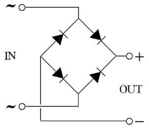

J'avais il y a pas mal d'années remplacé la cellule redresseuse d'origine par ce truc en photo, avec ses 4 sorties.
Est-ce du bon matériel ?
Comment puis-je faire pour être sûr de brancher correctement ce matériel ? Y a-t-il une méthode pour identifier les différentes pattes ?

				voici un schema qui te permettra de contrôler ton pont de diode avec un ohmmètre.
personnellement je mettrai un redresseur moderne qui te permet de remplacer les doiodes et la zener
