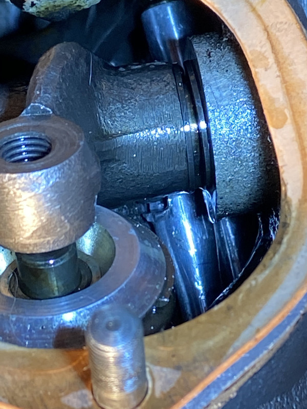

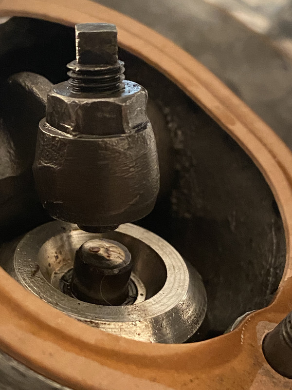

Après démontage de la trappe culbuteur échappement droit: la tige est à côté de la rotule de culbu.
L'écartement s'éloigne très furieusement des 0,20 (mm) que je viens de régler minutieusement.
Qu'à cela ne tienne: je vire vis et contre écrou de réglage, en espérant très fort qu'il y aura juste la place de faire glisser la tige à sa place.
et là, qu'est-ce que je m'aperçois-je , comme disait ce très regretté Coluche, y a une belle encoche dans la cupule de la tige.
Pas raisonnable de remonter comme çà
Or l'impatience me taraude et j'ai quelque tiges de culbus dans mon tiroir, mais j'ai beau chercher dans la riche documentation du MAC, je ne trouve que des réglages. Je n'ai pas trouvé "la longueur de la tige de culbuteur d'échappement d'une 650 SS de 66"
J'ai même posé la question à m'siou goog, ben j'ai trouvé pour Ford Mustang, mais là, tout de suite, ça m'arrange pas!
Quelqu'un aurait-il la réponse?

Pour info: voici le coupable, légèrement aminci par rapport à l'origine (c'est pas moi, c'était comme çà, ...mais j'en aurai bien été capable, par le passé)
pour info, le culbuteur "stock" vient d'une culasse 850: il se positionne sans problème sur la 650.

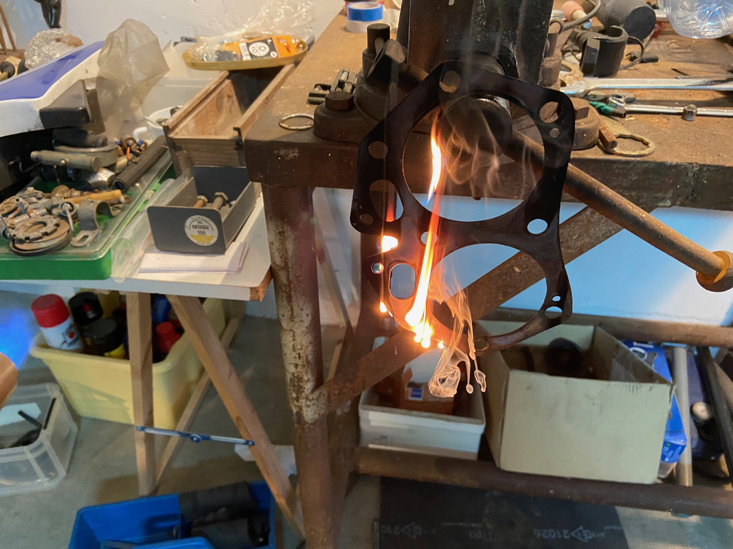

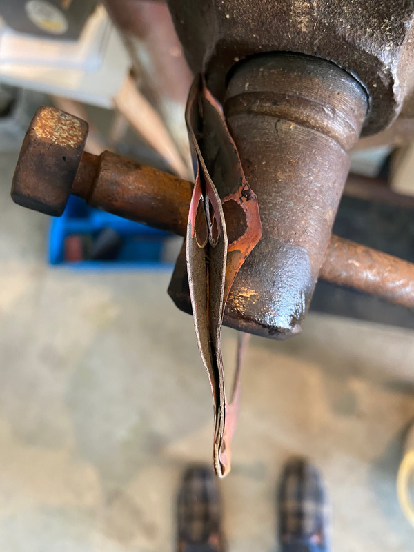

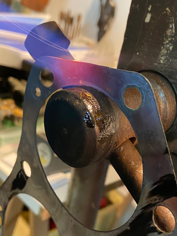

J'ai , à cette occasion découvert le joint de culasse cuivre feuilleté et qui brûle
quelques photos du remontage
