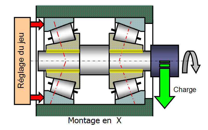

- Alain B.
- Messages : 4195
Re: Roulements de colonne de direction
Entièrement d'accord avec ce qui est écrit ci-dessus: la fourche Roadholder est une bonne fourche.
Maintenant, si on s'en tient au montage de roulements coniques, 2 cas de figure:
1- Montage en "O":
C'est probablement ton cas.
- Les cages extérieures sont en appui sur un épaulement dans la colonne de direction.
- Les cages intérieures sont "glissant juste" sur le tube qui relie les tés et assurent le réglage de jeu du montage.
- Pas d'entretoises entre les cages intérieures, sinon pas de réglage possible
2- Montage en "X"
- Les cages intérieures sont en appui sur un épaulement de l'arbre.
- Les cages extérieures sont "glissant juste" et assurent le réglage de jeu du montage.
Dans les deux cas, le réglage se fait sans jeu, avec rotation libre de l'arbre
1- Montage en "O":
2- Montage en "X"
