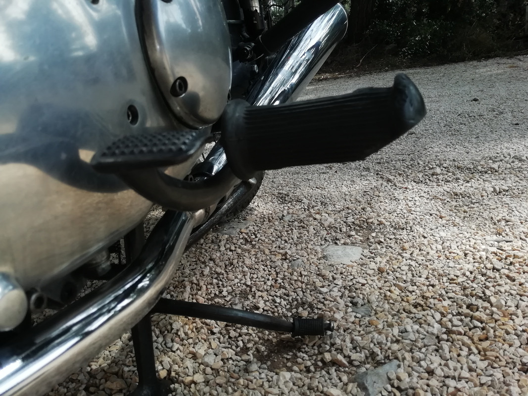

Salut,
Le confinement donne des idées, pourquoi pas des commandes reculées pour ma T150 V 1972 ?
Le but est de récupérer de la garde au sol , catastrophique sur cette bécane surtout à gauche.
Les prix des commandes sur le net me paraissent exhorbitants, aussi si vous avez réalisé des versions "home made", cela m'inréresse (images, plans conseils je prends tout...)

Re: Commandes reculées T150
Je te mettrai des photos dès que je l'ai le temps, fin de journée.
J'ai monté des commandes reculées sur plusieurs T150, mais il ne faut pas se contenter de ça pour la garde au sol, il y a à gauche le tube d'échappement et la béquille latérale qui font soucis, et à droite : le tube d'échappement, et si on attaque vraiment le bas du carter de distribution, je suis arrivé à limer la vis du bas sur la route....L'idéal c'est de monter des tubes d'échappement "tuck under pipe", comme sur Slippery Sam.
La qualité des amortisseurs et des ressorts de fourche influent aussi fortement sur la garde au sol, la façon de gérer l'accélérateur en courbe aussi, il faut conduire cette moto en la mettant en contrainte dès la mise sur l'angle en ouvrant les gaz, modérément certes !, pour assoir l'arrière et ainsi soulager la fourche.

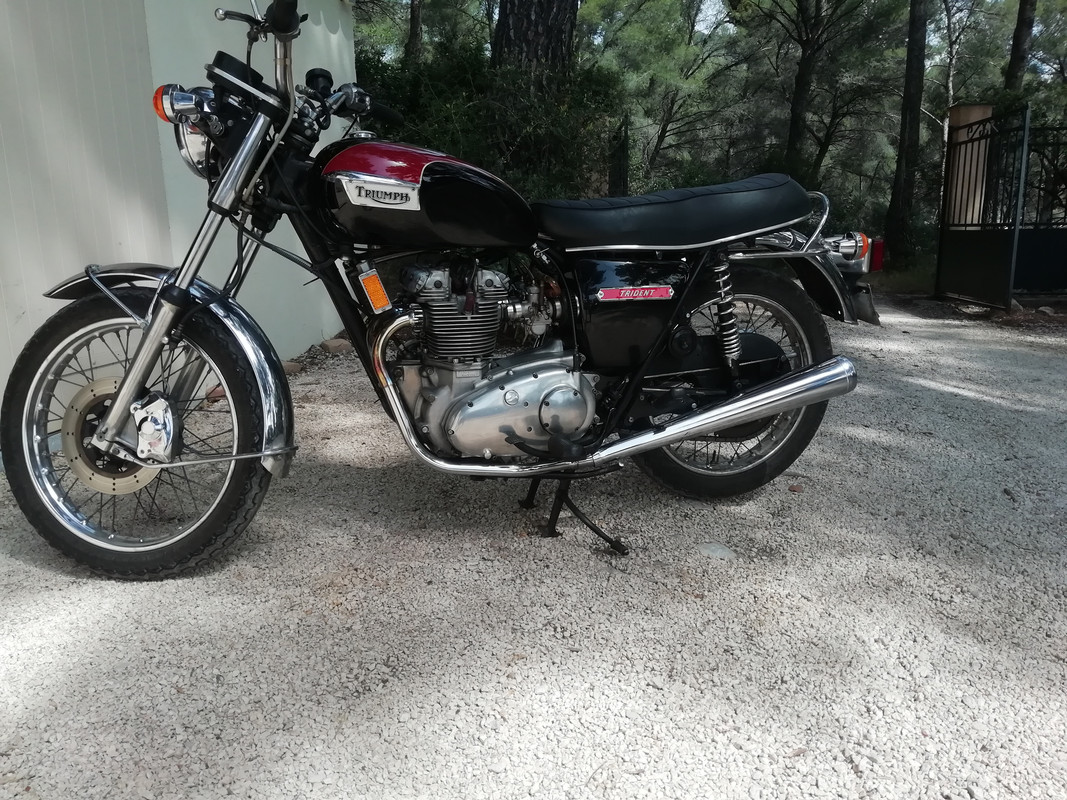

Hola, hola, on se calme, le but n'est pas d'aller limer le carter, je n'ai pas cette prétention !
mais d'éviter ça (cf photo 1)
En ce qui concerne les pots je pense que ça devrait le faire (cf photo2).
Je souhaite aussi conserver les cale-pieds passager est ce possible ?
En tout cas merci de vos participations !
