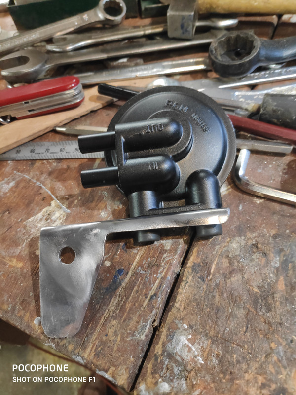

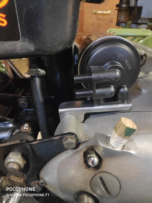

Salut à tous.
J'essaie d'adapter un support de filtre à huile type Norton sur ma T140.
Pas très satisfait du prototype de montage, vous avez fait comment vous ?
Pas de commentaire sur la pinoche en bois !

Sur ma T120, pour pouvoir monter un filtre Norton, j'ai mis un Featherbed... 8)
Plus sérieusement, le plus important, c'est la discretion et l'orientation des durits.

par expérience bien vérifier que les trous pour la circulation d'huile de la platine sont bien usinés...
pour moi c'était mal fait, donc partiellement bouchés avec un très mauvais retour d'huile vers le réservoir.
d'ou accumulation de l'huile dans le bas moteur, puis remontées par les segments....ça fumait pire qu'un deux temps... :shock:

grororo a écrit : 29 avr. 2020, 16:04 par expérience bien vérifier que les trous pour la circulation d'huile de la platine sont bien usinés...
Merci pour le retour.
J'ai regardé, ça semble correctement fait.

Yeti a écrit : 29 avr. 2020, 14:45 le plus important, c'est la discretion et l'orientation des durits.
Pour la discrétion, je ferai avec :D
Pour l'orientation des durites, c'est assez mal foutu cette platine. Avec un positionnement vertical du filtre, support au dessus, les tuyaux entrée sortie sont à babord, ,ce qui fait que les durites doivent faire un sacré détour.
Tu me dira que ce support n'était pas prévu à l'origine pour les O.I.F.
Je crois que je vais laisser comme sur mon montage, filtre horizontal. Ca va être chaud le jour de la vidange :mrgreen:

C'est pas bon un filtre monté avec les entrée/sortie en bas.....

Tricati a écrit : 30 avr. 2020, 07:52 C'est pas bon un filtre monté avec les entrée/sortie en bas.....
Tu es payé au mot Tricati ? :D
Je suppose que tu veux dire par là que le filtre va se vider à l'arrêt, avec donc une "tempo" pour retrouver un graissage des axes de culbu ? J'ai bon ?

essaie d'imaginer ce qui va se passer quand tu va le demonter pour le changer :mrgreen:
